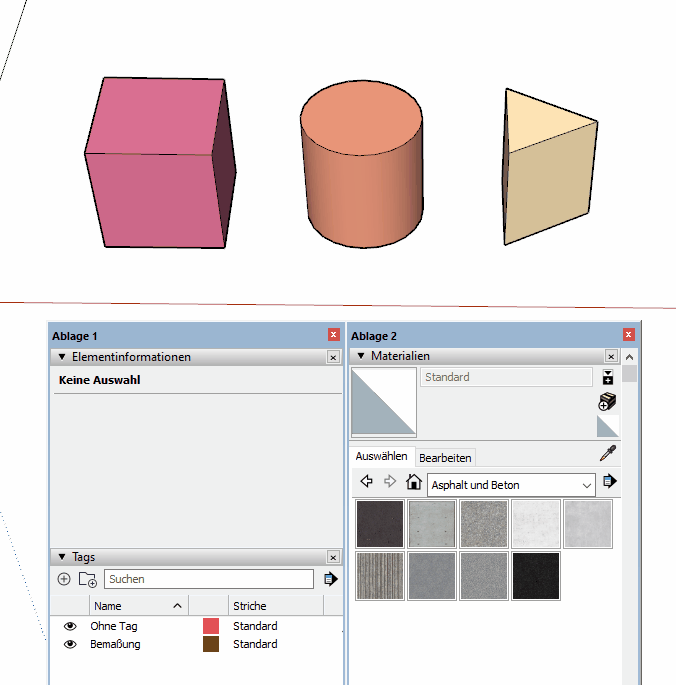

ja, es ist möglich.
Dazu dieses Gif:
Click to Start!
Sollte allerdings Dein Modell komplizierter sein, ist es besser, Du stellst es uns zur Verfügung, damit wir einen Blick darüber werfen können.
