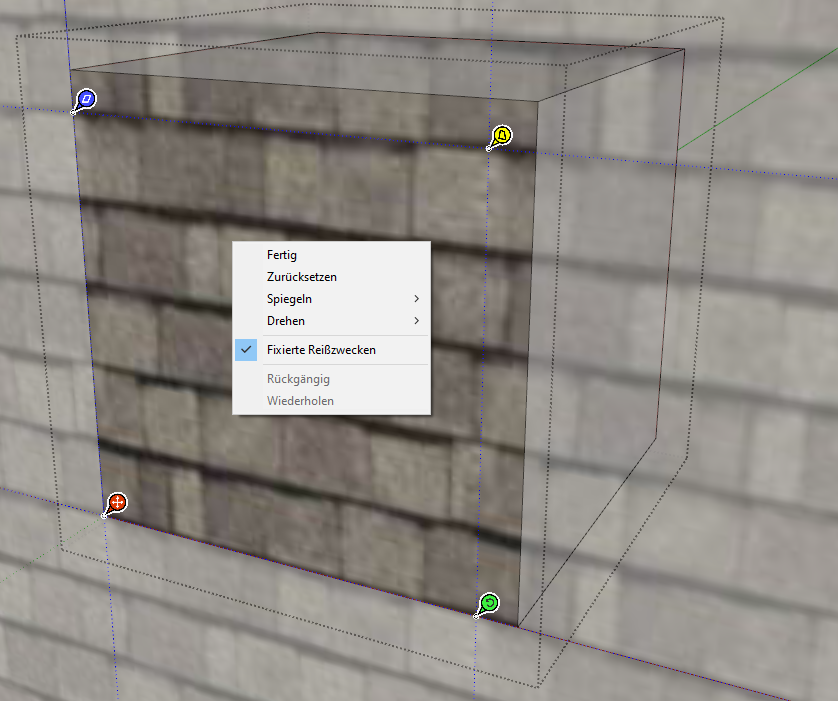

neuerdings kann ich Texturen nicht mehr drehen oder skalieren.
Diese kleinen Symbole sind nicht mehr farbig und funktionieren auch nicht mehr so, wie ich dies eigentlich kenne.
Normalerweise hat ja jedes Symbol seine eigene Funktion, also z.B. Rot = verschieben, Grün = drehen / skalieren usw.
Nun haben jedoch alle vier Symbole die gleiche Funktion, nämlich "Verzerren", also die Funktion, die sonst nur das gelbe Symbol hat.
Das Problem habe ich bei SketchUp Pro 2021, SketchUp Make 2017 dagegen funktioniert ganz normal.
Betriebssystem: Mac OS 10.14.6
Hat jemand eine Idee, wie ich das wieder in den Normalzustand versetzen kann?
Danke!
LG Jörg
click to play
mach mal in dem Modus einen Rechtsklick, und dann den Haken bei Fixierte Reißzwecken.
Super klasse, vielen Dank, Dennize!!!
