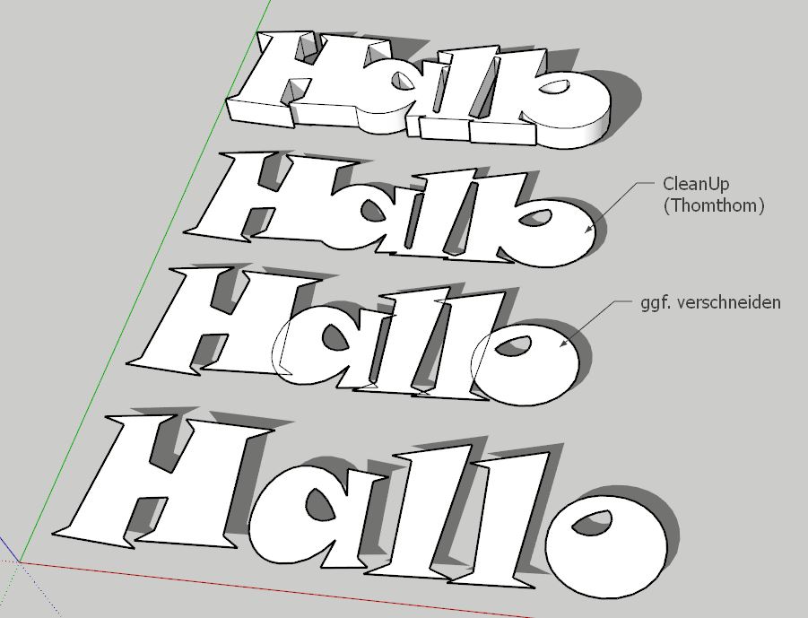

Gibt es eine Möglichkeit die Buchstaben eines Textes die übereinanderliegen so zu "verschmelzen" das es eine Fläche ist und im Anschluss extrudierbar ist?
Ich hab jetzt schon eine Zeit lang versucht das hinzukriegen, komme aber zu keinem Ergebnis.
Für einen Tip wäre ich wie immer dankbar, LG und einen schönen Sonntag,
Hank.
Z.B. mit dem Plugin CleanUp...

Genau hier liegt mein Problem.
Hank,
Danke für die Blumen. Wenn wir es nicht gerne machen würden, täten wir es nicht.
Denn nur durch Fragen wird man klug und so wird aus Dir auch mal ein "großer Sketchupper".
Gebe einfach im Fenster > Extension Warehouse oben in der Suche-Zeile ein: Cleanup und klicke auf Suche.
Dann wird Dir sofort dieses Plugin von ThomThom angeboten.
Klicke es an und im nächsten Fenster kannst du es herunterladen. Dazu musst Du natürlich bei Trimble angemeldet sein.
Dann die Hinweise, dass auf Deinen Computer zugegriffen werden kann usw., bestätigen.
Diese Plugin findest Du dann unter Erweiterungen.
Das Plugin Weld ist allerdings "keine große Sache". Da muss man nicht viel einstellen oder vorher wissen. Ist selbsterklärend.

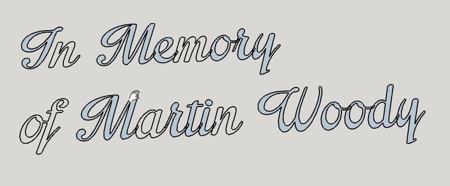

Hi Peter,
geht es bei Weld einfach nur darum, Kurven bzw. Segmente miteinander zu verbinden, hab ich das richtig verstanden? Geht es darum wenn man in 2D konstruiert später in 3D keine Fehler im Modell zu haben?
LG Hank.
Ja, Hank, im Prinzip hast du recht.
Weld erstellt aus Einzelsegmenten, seien es Bögen, Kurven, gerade Linien oder Freihandlinien, im Endeffekt eine Polylinie. Sie müssen aber immer auch genau miteinander verbunden sein. Sonst funzt das nicht.

In den Einstellungen kannst Du noch die Linien schließen. Hab ich aber nie gebraucht.

Hi Perter,
also verschmelzt o. verbindet Weld die einzelnen Segmente. Schließt es dann auch automatisch unvorhergesehene Zwischenräume?
LG,
Hank.
Hank,
nein, das tut Weld nicht!
Denn woher soll Weld wissen, ob das unvorhergesehene oder gewollte Zwischenräume sind.
Weld bezieht sich ja nur auf Linien und versucht nicht, Flächen zu verbessern.
Dazu sind die anderen PlugIns, wie Solid Inspector oder CleanUp mehr oder weniger zuständig.
Ich schrieb aber bereits in Antwort #7, dass diese Linien immer miteinander verbunden sein müssen.
Es gilt auch bei SketchUp: Immer genau und aufmerksam arbeiten, wie halt im richtigen Leben auch. Nicht "schludern".
