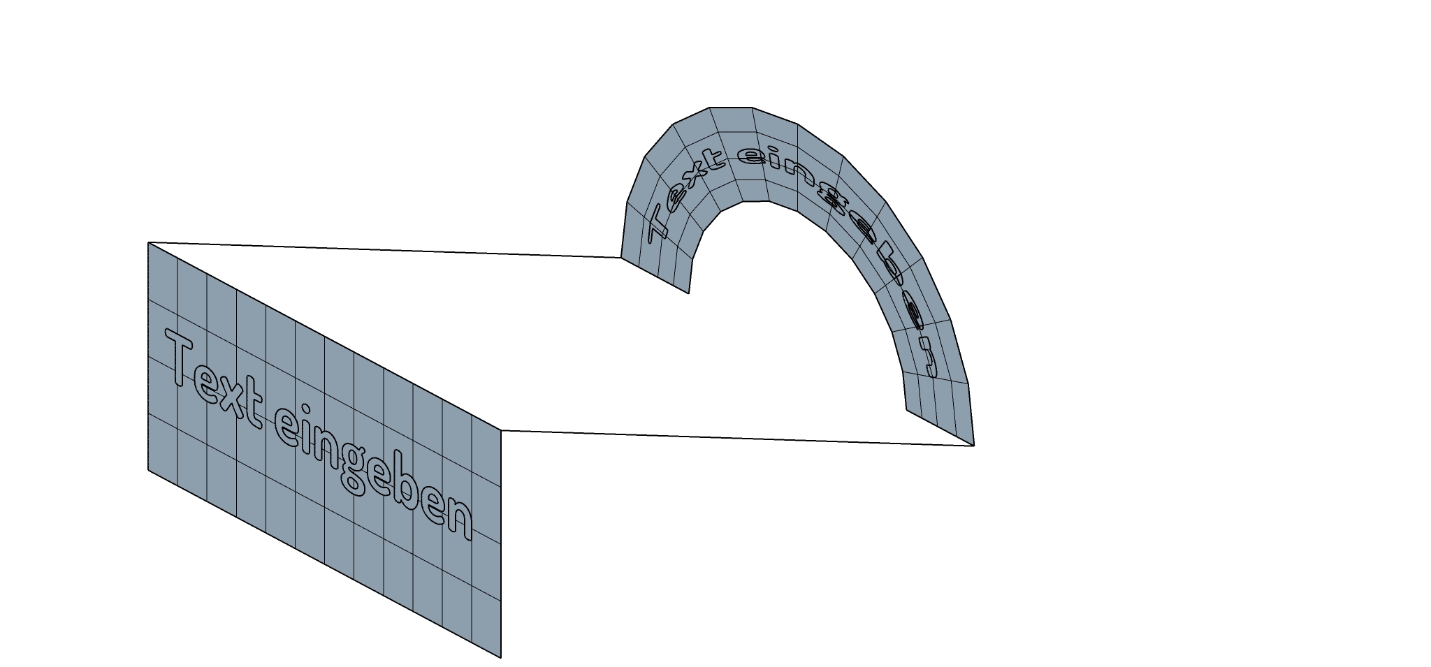

Anscheinend wurden hier nicht die Eckpunkte getroffen und die Flächen in rot sind keine Vierecke, sondern haben mehr Kanten...
(Sichtbar gemacht durch "Live Mesh Analysis" der QuadFace Tools von Thomthom)
Nach der Reparatur funktioniert es.
Hallo cotty, ich habe den Fehler beseitigt, aber es funktioniert immer noch nicht.
Muss ich vorher in die Gruppen gehen, wenn Impose Grid ausgeführt werden soll?
.skp   flowifyTest2.skp (Größe: 171,99 KB / Downloads: 324)
#13
Teile sind immer noch keine Vierecke...
#14
.skp   flowifyTest3.skp (Größe: 191,63 KB / Downloads: 316)
Danke, das Grid funktioniert, aber der Text will nicht auf die gebogene Fläche.
#15
Die Gruppe der beiden Linien ist zweimal gruppiert, wird eine aufgelöst, funktioniert es...

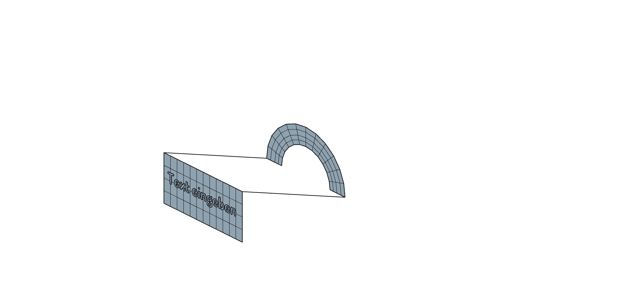

Meine Begeisterung hält sich in Grenzen. Evtl. habe ich alles zu klein angelegt. Schriftgröße 5mm. Fläche 30 x 15 mm.
#18
ich habe mich mit dieser Erweiterung schwer getan.
Ein Grund ist, das war auch heute so, ich habe mehrfach gruppiert und den Text versucht auf die gebogene Fläche zu bringen, bis ich gemerkt habe wenn ich die Objekte etwas drehe, dass der Vorgang doch funktioniert hat und der Text sichtbar wurde.
Durch dieses ständige testen und ändern, war dann plötzlich was doppelt gruppiert oder es waren doppelte Linien vorhanden, weil der Erfolg nicht sichtbar wurde.
Wie ist das möglich? Ich weiß, dieses Problem wurde hier schon einmal angesprochen, kann den Thread aber nicht finden.
Wenn das so bleibt, kann ich mit Sketchup nicht arbeiten.
Ich habe das Objekt nur wenige Millimeter verdreht und der Text auf der gebogenen Fläche ist nicht mehr zu sehen.
