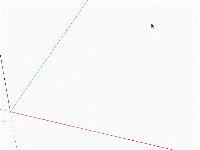

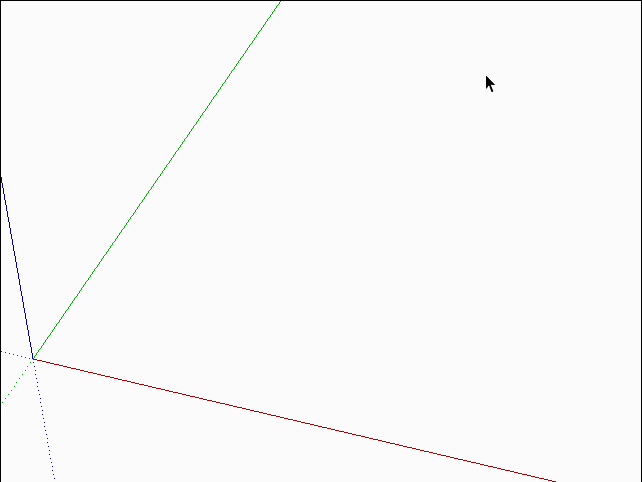

Mein Vorschlag:
- einen Punkt mit Text erstellen
- Array-Kopie (Kopieren mit dem Verschiebe-Werkzeug und Strg-Taste)
(Klick für Animation)
Ah, vielen Dank für den Tipp!!
