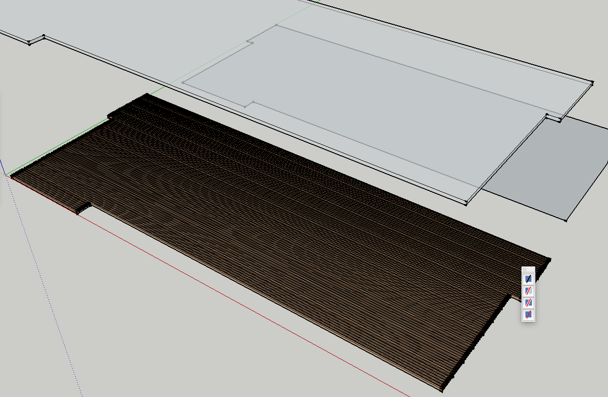

Bitte um Hilfe bei der Lösung folgender Aufgabe:
Ich möchte gern die Terrassendielen (unten) anhand der drauflegenden Schablone zuschneiden.
Wie kann ich das am besten machen?
Danke.
Gruß Bob
.skp   Diele_2.skp (Größe: 51,48 KB / Downloads: 483)
Ein sehr einfaches Tool hierfür ist s4u.
(Durchschneiden, Trennen, Wegschneiden, Schnittfläche erstellen)
Mit Wegschneiden-Werkzeug entlang der darübergelegten Schablone schneiden.
Wichtig hierfür ist Draufsicht / Parallele Projektion da ansonsten der Schnitt schräg wird.
