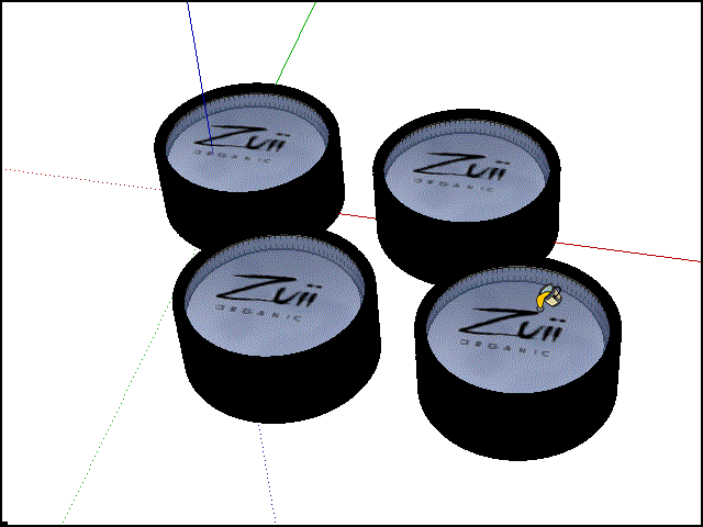

Ich würde mir hier die Eigenschaft zu nutze machen, dass wenn eine Gruppe eingefärbt wird, alle untexturierten inneren Flächen die Farbe der Gruppe übernehmen.
Konkret: Puder mit Standardfarbe füllen ("Farbe löschen"), alle drei Teile gruppieren, dann duplizieren, anschließend Gruppe von außen einfärben...
(Klick für Animation)

Ausprobiert! Geht! Dank hab!
