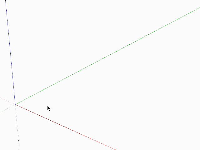

Hier noch eine kurze Animation zu den Punkten:

schade, nix Animation. Evtl. nochmal anhängen...Smile
Meine angehängte Animation ist bei dir nicht sichtbar?
sorry cotty, deine Animation ist sehr schön zu erkennen. Ich wünschte mir das ich das auch so schnell realisieren könnte. Bin aber ehrlich mein Hauptaugenmerk liegt auf Objekte des Warehouse und was ich toll finde wird versucht in T:ANE einzubasteln. Allerdings sind manchmal zig Polygone eingebaut das dann keine mesh Datei gebildet werden kann. Ich meinte rosketch der [/quote] als Animation angegeben hat...
(06.12.2015 - 21:39)Ulrich Wolf schrieb: Ich meinte rosketch der
[/quote]
Da fehlt nur der erste Teil des Zitates meines Beitrags...
