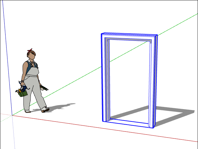

[attachment=899]
(04.01.2016 - 19:33)rosketch schrieb: Dann habe ich die Türe (die Komponente) kopiert, den Baukörper gedreht, die Türe  eingefügt...
Die Ausrichtung funktioniert nur, wenn die Komponente mit den passenden Einstellungen aus dem Komponentenfenster eingefügt wird.

EDIT: Von 5 Versuchen hat jetzt einer funktioniert - ich glaube ich habe die blaue Achse gefunden - melde mich wieder wenn alles ok ist.
Und vielen Dank!
Vielleicht macht eine Animation meine obigen Stichpunkte verständlicher, ruhig ein paar mal lesen, jeder Punkt ist wichtig...
(04.01.2016 - 20:50)cotty schrieb: Vielleicht macht eine Animation meine obigen Stichpunkte verständlicher, ruhig ein paar mal lesen, jeder Punkt ist wichtig...
Hatte mein Posting inzwischen editiert: ja hat jetzt geklappt, deine Animation hats "gebracht".
