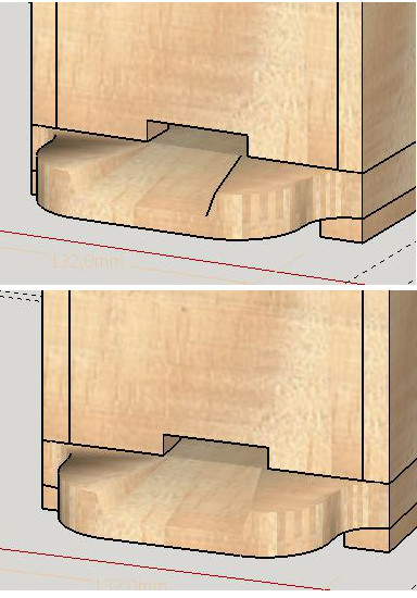

Ich habe mal 2 Screenshots gemacht, einmal ohne Linie und einmal, nach leichtem Drehen, mit Linie.

(22.05.2015 - 07:20)Aloha schrieb: Es scheint mir ziemlich kompliziert dieses Problemchen los zu werden.
überhaupt nicht, wie hat Achim oben ja schon beschrieben:
"Ansicht > Kantenstil > Profile"
oder unter:
"Fenster > Stile (hier 'Holzverarbeitungs-Stil') > Bearbeiten > Profile"
abschalten bzw. auf 1 Pixel setzen.
#14
(22.05.2015 - 12:15)SketchUp schrieb: ...abschalten bzw. auf 1 Pixel setzen.
Das ist doch mal ein Tip, der hervorgehoben gehört (nur damit klar ist, wofür ich mich da bedanke).
Im Anhang die Ansicht in SU8 (habe ich vorher nie beachtet)
#15
Hallo Norbert,
auch wenn es wie gesagt nicht soo wichtig ist, dein Tipp führt zum Ziel!
Danke!
Aloha
