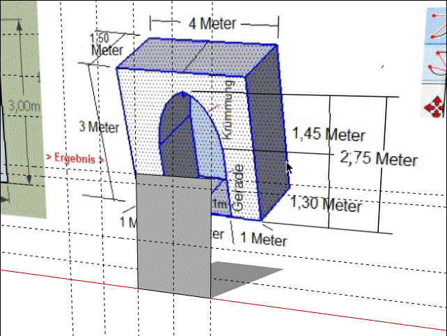

Hallo, ich habe einen Spitzbogen gezeichnet, allerdings a) "gebastelt" aus Teilen von Kreisen und Geraden und gegeneinander gespiegelt  bzw. b) als Skalierversuch - es gibt bestimmt eine elegantere Methode, für einen Tipp wäre ich dankbar.

[attachment=857]
Siehe als Beispiel obige Zeichnung: Tor 2 m breit, seitl. Geraden 1,30 m hoch, dann Krümmung/Bogen 1,45 m hoch   - wie gesagt, das habe ich  aus Rechteck mit aufgesetztem skalierten Kreis "gebastelt", suche aber nach einer eleganteren Methode. Ich glaube, man macht das mit den "Bogenwerkzeugen" ? (...habe es schon probiert. aber ich kriege die gewünschten Maße nicht eingegeben, die Krümmung passt nicht).
Bogen sollte hier schon weiterhelfen, evtl. in Kombination mit ein paar Hilfslinien...
(21.12.2015 - 21:13)cotty schrieb: Bogen sollte hier schon weiterhelfen...
Vielen Dank für den Tipp. Werde die "Bogen"-Anwendung jetzt üben.
