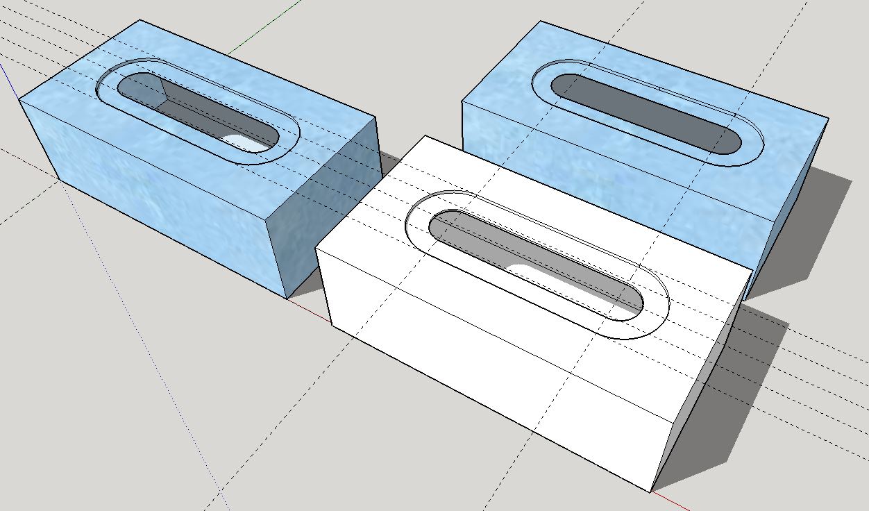

Hallo cotty,
vielen Dank für das Angebot. Ich werde es an die Mitstreiter des  Projektes "Aufbewahrungsbox für unsterile Handschuhe" weitergeben. Die kämpfen mit dem 3D-Modell einer Handschuhbox, die über einen 3D-Printer gedruckt werden soll. Schon beim inneren Versatz gibt es einige Probleme ;-)

Ich habe mir das Modell angeschaut und man kann den Kampf förmlich spüren ;-)
- Wie wird die innere Box eingelegt, die Box sieht sehr geschlossen aus?
- Wenn eine Skizze mit den gewünschten Maßen vorhanden ist, könnte ich auf die Schnelle ein Modell erstellen.
Anbei ein schnelles Beispiel auf Grundlage der Abmessungen der hochgeladenen Datei...
.skp   HandschuhboxV2a.skp (Größe: 171,95 KB / Downloads: 263)
Wirklich cool Dein Modell!
Die Box soll von unten in die Box eingelegt werden und daher wird eine einzelne Bodenplatte zum Aufstecken notwendig werden. Das Projektteam muss auch noch einen geeigneten Verschluss (Klappe wie beim feuchten Klo-Papier) entwickeln.
Die Abmessungen sollten eigentlich 140 x 95 x 260 betragen. Hat irgendwie mit der Skalierung nicht geklappt ;-)
Darf ich Deinen Post in die entsprechende Projektgruppe auf FabLab.Care kopieren (mit Quelle natürlich)?
Kein Problem. Wenn ich die Details kenne, kann ich gerne das Modell anpassen.

Vielleicht könnt ihr ein paar Handskizzen mit Abmessungen einscannen, die ich dann in ein Modell verwandeln würde?
(11.09.2016 - 10:17)kunibernd schrieb: Die Abmessungen sollten eigentlich 140 x 95 x 260 betragen.
Sind das die Abmessungen der inneren Box oder die Außenmaße? Wenn die Ecken abgerundet sein sollen, wird das verfügbare Innenmaß ja auch noch kleiner, oder?
