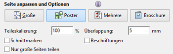

(20.09.2014 - 18:13)cotty schrieb: Eine Möglichkeit:
- Datei -> Dokument einrichten ->Papier -> Benutzerdefiniert -> 1m x 2m
- Export als PDF (hat dann ebenfalls diese Abmessungen)
- Öffnen mit PDF-Betrachter und drucken als Poster/Kacheln/... (je nachdem, wie es dort genannt wird) auf DIN-A4
Hast du diese Schritte in Layout vorgenommen und mit Überlappung gedruckt? Die Posterdruckfunktion sieht bei mit dem Adobe Acrobat Reader so aus wie im Anhang und das Ergebnis passt millimetergenau ...
