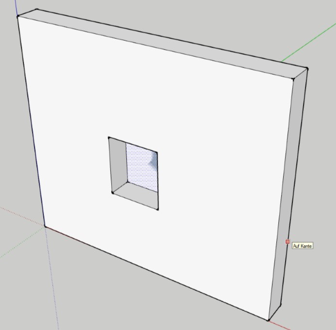

Ein Quadrat als Öffnung durch eine Wand drücken? Entweder es drückt zu weit und kommt hinten raus oder macht keine durchgängige Öffnung oder es endet zu kurz. Wie mache ich das richtig? LG Jusi

Idealerweise indem du beim verwenden des Drücken-Ziehen Werkzeuges bei gedrückter rechter Maustaste mit dem Cursor auf einen Referenz-Punkt oder Kante fährst. Oder du weisst die genaue dicke der Wand und gibst mit dem Drücken-Ziehen Werkzeug die gewünschte Richtung an und über die direkte Zahlenwerteingabe die entsprechende Dicke.

Warum mit der rechten Maustaste?

(24.01.2018 - 20:38)cotty schrieb: Warum mit der rechten Maustaste? Öch ja klar, das mir der gedrückter Maustaste zu keinem Zeitpunkt notwendig.Einzig zum Auswählen der >Drücken-Ziehen-Fläche< braucht es einen links Mausklick und zum Zuweisen des Referenzpunktes wieder. Danke für die Nachfrage Cotty (links von rechts zu Unterscheiden ist halt auch immer etwas eine Glückssache )

Vielen Dank, ist im Grunde ganz einfach. LG Jusi
