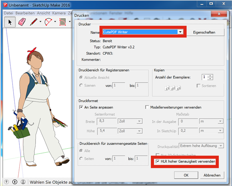

Hallo David,
du könntest probieren, ob du eine Vectordatei über den Druckdialog erzeugen kannst.
Als Drucker musst du einen PDF-Writer auswählen, und rechts unten "HLR hoher Genauigkeit verwenden".
Ich habe das gerade ausprobiert mit SketchUp Make 2016 in Windows und das Ergebnis war eine Vectordatei.
Gib doch mal eine Rückmeldung, ob das bei dir in SketchUp Make 2017 auch funktioniert.
Grüße, Jörg
Jörg! Das ist genial. So lässt sich ein SketchUp-Modell in der Tat als vektorielles PDF drucken!
Damit schlägt SketchUp sämtliche CAD-Viewer, von denen ich sicher bald ein Dutzend ausprobiert habe, und bei denen grundsätzlich immer eine oder mehrere Anforderungen nicht erfüllt sind -- wenn nicht der ganze Viewer schon komplett gruselig in der Bedienung und/oder im Output ist (siehe z.B. hier bezüglich Autodesk TrueView).
Damit gibt es nach langer Suche endlich einen vernünftigen User-Workflow von 3D-CAD-Daten zu 2D-Vektoren!
Vielen Dank für diesen Fund!
