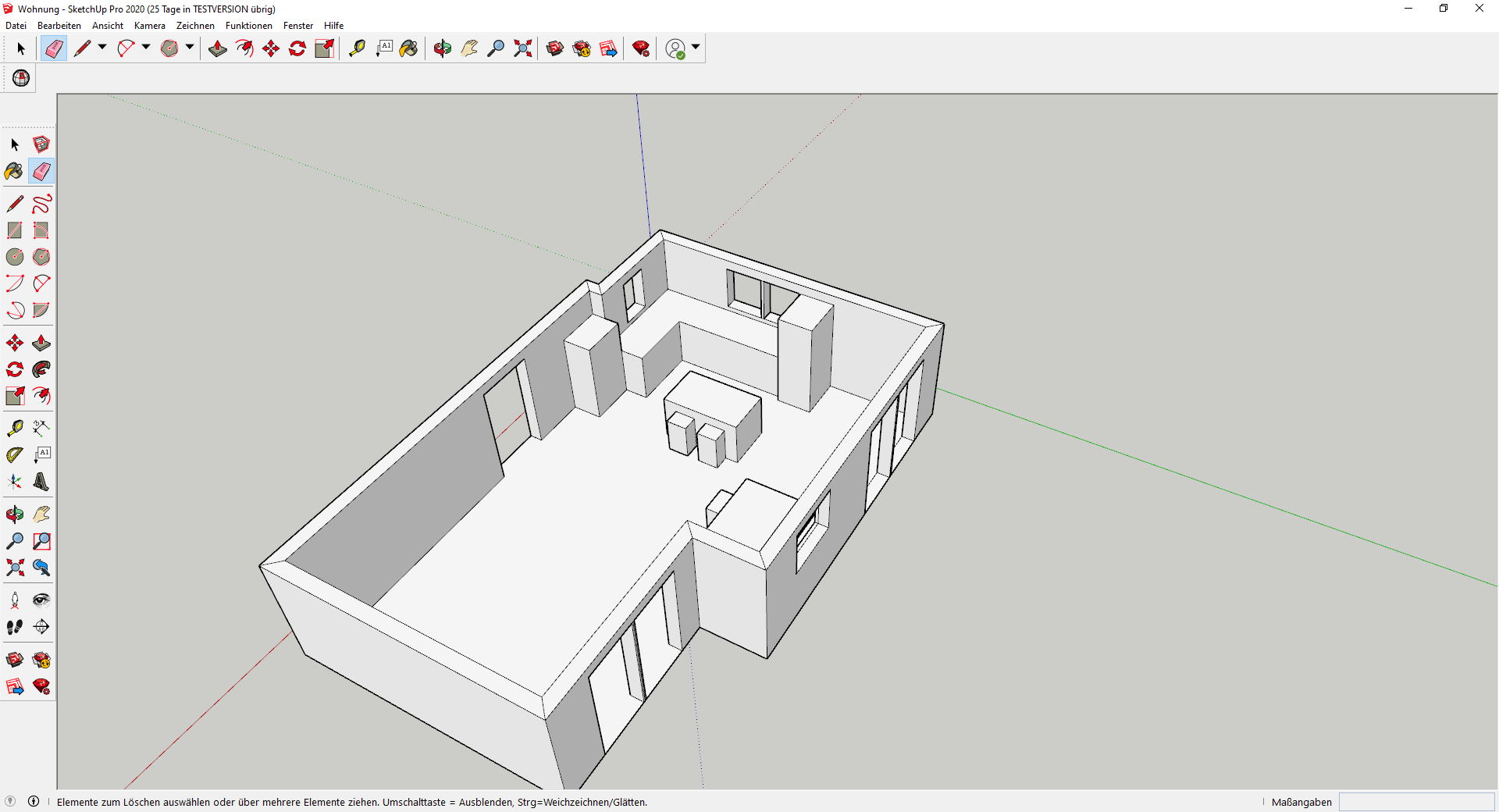

Ich versuche mit seit Kurzem mit SketchUp, Cura und dem 3D-Druck. Heute wollte ich einen Teil unserer Wohnung modellieren.
Im Anhang sind das SketchUp-Modell und die Druck-Vorschau in Cura zu sehen sowie die SketchUp-Datei.
Wie man sieht, wird vieles in Cura nicht oder falsch dargestellt.
Ich würde mich sehr über Hilfe freuen...

Das Hauptproblem wird die fehlende Dicke des Bodens sein, so kann es kein "wasserdichtes" Modell sein.
Hallo Hennemann,
cotty hat recht.
Voraussetzung für den 3D Druck ist, das Dein Modell ein Volumenkörper ist. Wenn Du das Modell gruppierst, siehst Du unter Elementinformationen, dass es kein Volumenkörper ist.
Wenn die Erweiterung Solidinspector, die das Modell auf Fehler prüft und ggf. auch beseitigt, zum Einsatz kommt, löscht der Solidinspector den Boden, weil es nur eine Fläche ist.
Du musst dem Boden eine Dicke geben.
Verstehe!
Danke dafür! Druck läuft Smile
