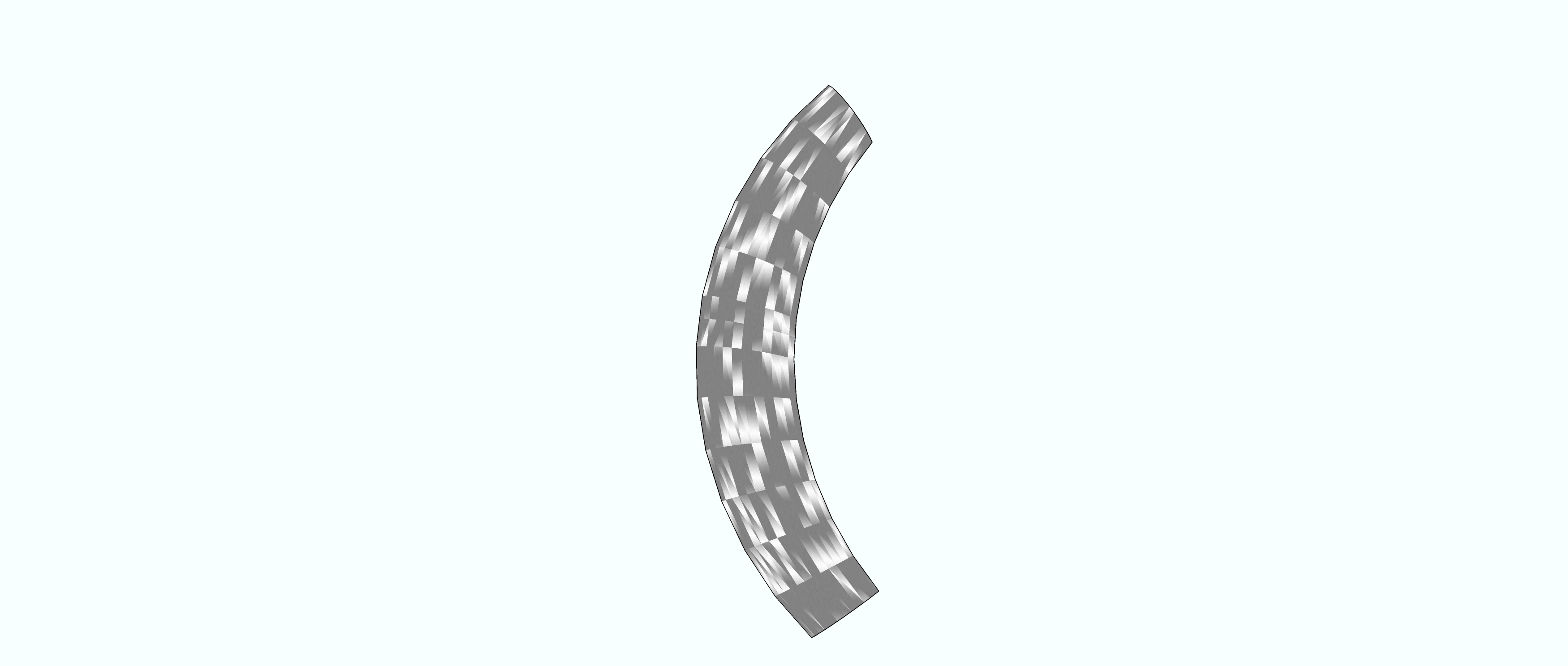

Vielen Dank für die schnellen und Hilfreichen Antworten.. leider bekomme ich es selbst mit den Videos nicht hin. Anbei (oben) mal ein Bild mir dem Problemfall.
Man kann gut erkennen das jedes Segment einzeln mit der Textur überzogen wird.

@Sascha: Hast du die beiden Plugins probiert? Wenn du das Modell hochladen kannst, könnte ich eine Animation konkret mit dem Modell erstellen und das Vorgehen zeigen.
