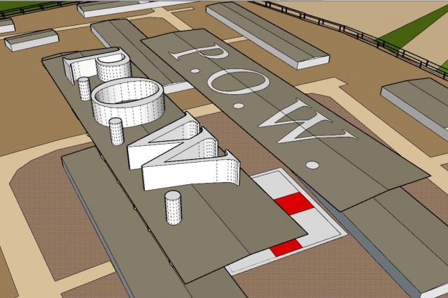

Ich habe ein Haus mit Satteldach erstellt und möchte nun einen Schriftzug darauf anbringen, der über das gesamte Dach geht. Die Kante des Satteldaches muss also dabei berücksichtigt werden.

Die Schrift ist nun schräg drauf, knickt aber an der mittleren Dachkante (First) nicht in die andere Richtung ab.
Geht das überhaupt?

Ich würde die Schrift extrudieren und dann die Dachflächen damit verschneiden...

Hallo Marcel,
ich habe den Vorschlag von Cotty einmal nachgebaut - du kannst dir das hier als kurzes Video anschauen.
Bei einem stärker geneigten Dach wäre es sinnvoll, die Schrift vor dem extrudieren horizontal auszurichten, bei deinem flach geneigten Dach habe ich darauf verzichtet.
