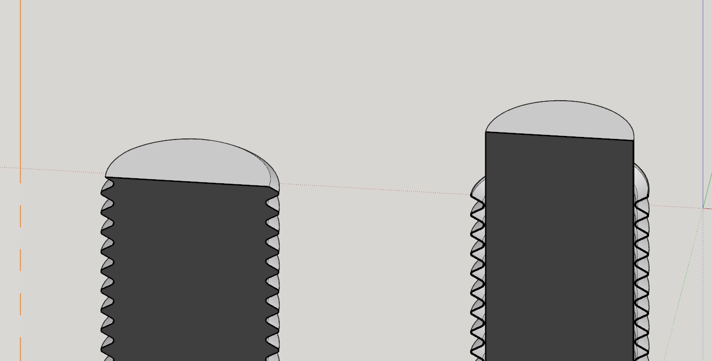

Hier noch das 24er Schraubengewinde mit Zylinder nach DIN. Muss noch mit Faktor 0,001 runter skaliert werden.
.skp   gewindem24.skp (Größe: 2,44 MB / Downloads: 221)
#16
Hallo Franz,
Deine Schraube "gewindem24" ist zwar ein Volumenkörper, obwohl ich es nicht ganz verstehe.
Der mittige Zylinder "schwebt" eigentlich einsam im Gewinde. Das Gewinde sieht diesmal aber schon besser aus.
Ein Druck würde hier sicher schwierig werden. Was sagt der Slicer dazu?
Warum Du das Gewinde dicker gemacht hast, kann ich nicht nachvollziehen. Ist doch gar nicht nötig.
Deshalb mein Versuch, auf andere Weise zu einem Vol.-Körper zu kommen.
Zuerst habe ich die Verdickung weggenommen, so dass das Gewinde nur eine Fläche ist.
Dann oben und unten nur mit einer Fläche geschlossen und verschnitten. Diese Fläche könnte auch ein anderer Abschluss sein oder ein Sechskant.
Und sofort hatte ich einen Volumenkörper, der sich sicher auch drucken lassen würde.
Also, der ganze Umweg über den Zylinder ist nicht nötig. Und deshalb komme ich wieder auf Jörg. Er hat auch keinen Zylinder gebraucht.

Hallo Franz,
Vorneweg: Ein Punkt ist meiner Ansicht nach verbesserungswürdig:
Deine Segmentanzahl (60) für Kreis oder Spirale sind ungünstig gewählt.
Ich schrieb zwar mal, dass es ein Vielfaches von 4 sein sollte. Besser wäre ein Vilefaches von 12. Also 12 - 24 - 48 - 96 usw.
So kommt immer und sicher ein Endpunkt auf einem Quadranten. Vorausgesetzt, Du ziehst den Kreis auch in einer Achsrichtung auf.
Ich drehte das Gewinde deshalb im Gesamten ein wenig, damit ein Endpunkt auf dem Quadranten der roten Achse liegt.
Für das folgende Gif ist das Gewinde bereits auf nur die äußere Fläche reduziert.
Ein Kreis mit Segmentanzahl 60 auf der roten Achse mit einem etwas größeren Radius erzeugt.
Das Gif ist leider nicht in Echtzeit. All meinen eigenen "Unzulänglichkeiten" und den Wartzeiten bis das Verschneiden fertig war, musste ich löschen, da die Datei sonst zu groß ist.
Klick, um die Animation zu starten!
Der gleiche Vorgang muss natürlich auch unten gemacht werden, damit es ein Volumenkörper wird.

Franz,
Dein Gewinde, das ich schon vorher auf "Fläche" reduzierte, ist eine Gruppe.
Diese habe ich "zur Bearbeitung" geöffnet. Es sind also alles Einzelflächen und Kanten.
Das ist leicht zu erkennen, nachdem ich verschnitten habe und einzeln anklicken kann.
Der "Deckel" ist nur ein Scheibe (Einzelteile), nicht gruppiert.
In der Datei, die Du angehängt hast (ist leider eine .skb, Undecided kann man aber umbenennen) ist das Gewinde in 2 Gruppen verschachtelt.
Also zumindest eine davon in Einzelteil auflösen.
Dann klappts auch mit dem Verschneiden und Aufräumen Big Grin .
