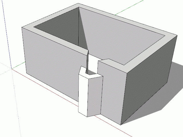

Hallo, ich versuche die Ruine einer Burg nachzuzeichnen, dabei geht es um einen Mauervorsprung (einen TreppenSchacht) mit schrägen Seiten, der oben auch einen schrägen Abschluss hat. Ich habe schon verschiedene Methoden versucht, wahrscheinlich mache ich grundlegend was falsch. Siehe Zeichnung. Vielen Dank für Tipps!
PS: die Oberflächen sind noch grau, ich weiss aber unzwsichen wie man sie "weiss" bekommt.

(19.12.2015 - 09:40)cotty schrieb: Ein möglicher Weg:
- Gruppeninhalt verschneiden
- unbenötigte Teile löschen
Danke, "verschneiden" - darauf wäre ich nicht gekommen. Jetzt muss ich nur noch den offenen Teil des Turmes über der Schräge "schliessen".
