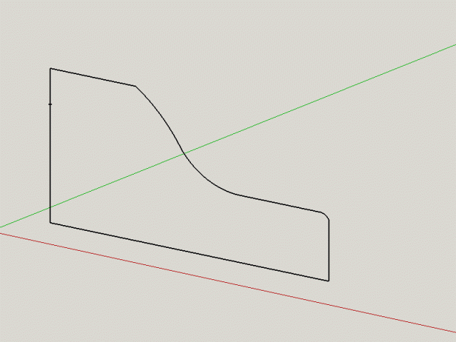

ich tüftele schon Stunden lang daran herum, aber ich kriege den Uebergang von einer geraden Linie zu einer Rundung und umgekehrt einfach nicht sauber hin. Wie muss man da am besten vorgehen?
Mit freundlichen Grüssen
Aloha
.skp   Rundungen.skp (Größe: 12,92 KB / Downloads: 506)

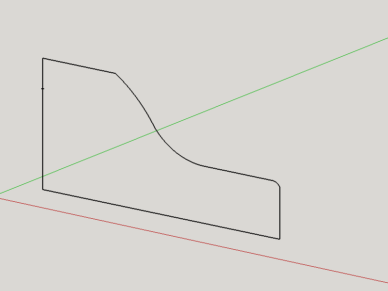

- Die Linien sind nicht in einer Ebene, deshalb wird auch bei gewünschter Rundung keine Fläche entstehen
- Für den großen Übergang mit Richtungswechsel würde ich das Plugin BezierSpline empfehlen
- Rundungen an Ecken kann unter Berücksichtigung er magentafarbenen Ableitung (tangential an beiden Enden) direkt mit dem Bogen erstellt werden.
Animierter Vorschlag:

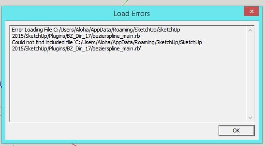

Hallo Cotty,
vielen Dank.
Ich habe das Plugin heruntergeladen, und in den Plugin Folder von SU15 installiert, bekomme aber eine error message..
MfG
Aloha
...es gibt in dem heruntergeladenen Package keine Datei mit Namen bezierspline_main.rb, sondern lediglich eine mit Namen bezierspline.rb, sowie eine die LibTraductor.rb heisst.
(26.06.2015 - 07:10)Aloha schrieb: ...es gibt in dem heruntergeladenen Package keine Datei mit Namen bezierspline_main.rb...
klar gibt's die nämlich im Unterverzeichnis "BZ_Dir_17"... welches du offensichtlich nicht mit in das Plugins-Verzeichnis entpackt/kopiert hast.
unabhängig davon braucht's doch kein händisches und regelmässig fehlerträchtiges... Kopieren von Dateien mehr, wie man Plugins bevorzugt im RBZ-Format direkt in SU per "Fenster > Voreinstellungen > Erweiterungen > Erweiterungen installieren..." sorgenfrei installiert in der entsprechenden FAQ.
Danke, es hat geklappt.
