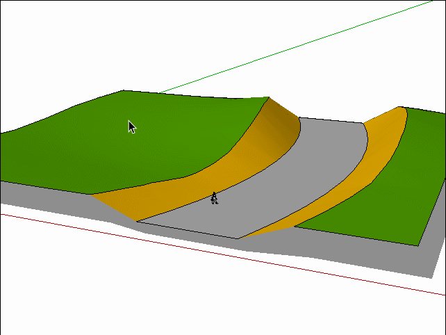

Hallo, da komme ich leider nicht richtig weiter - wie messe ich z. B. die Höhe (einer Sandkisten-Insel) und zwar im Verhältnis zur Umgebung (Wasser, anderes Ufer) und lege entsprechend Hilfslinien auf der Insel an? Und wie kann ich eine gezeichnete Zusatzfläche (z. B. Weg mit Kurve), die mit "Fläche verbinden" an die 3D-Rundung des Geländes angepasst wurde, auch mit anderer Textur belegen ? (es wird immer die komplette Insel texturiert).
[attachment=1054]
a) mit dem Abmessen-Werkzeug:
b) Die Kontur muss geschlossen sein, evtl. vorhandene Gruppe/Komponente editieren bis hin zur Flächenebene, dann Fülleimer-Werkzeug nutzen.
