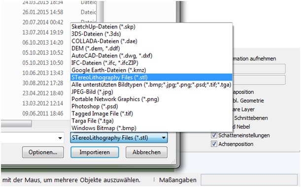

Hallo "frajo",
der STL-Im-/Export findest du in Sketchup-Pro unter Datei "Importieren" und unter "Exportieren" unter Punkt ""3d-Modell". Anbei ein Bild vom Import.
Lieben Gruß
Achim!
.bmp   stl-import.bmp (Größe: 683,17 KB / Downloads: 641)
