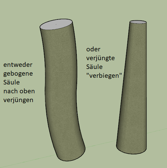

Hallo, ich möchte gerne eine "gebogene" Säule nach oben verjüngen. Oder eine verjüngte Säule "etwas verbiegen". Oder das Ziel "gebogene verjüngte Säule" auf andere Art erreichen. Ist das möglich? Vielen Dank.

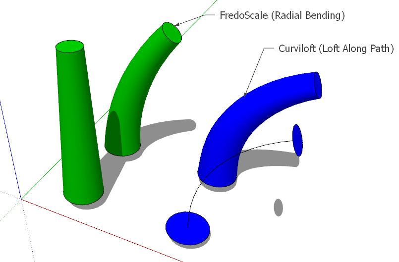

Habe inzwischen auch entsprechende Links bzw. Videos gefunden. Nochmals danke, guter Tipp!
Hier noch ein Bild zu den beiden Möglichkeiten...
