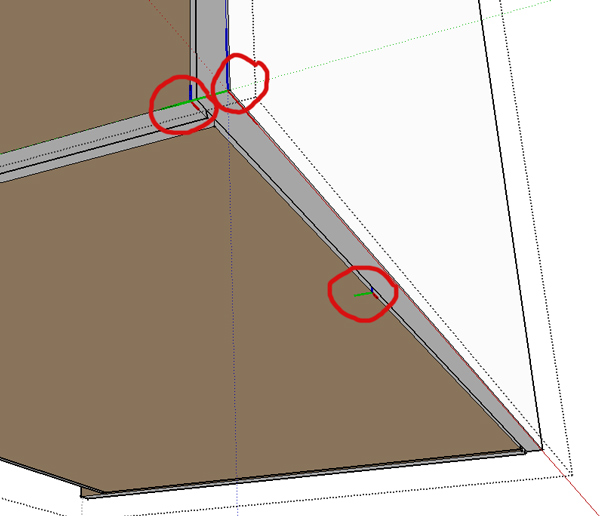

Ich habe nicht genauer in die einzelnen Definitionen geguckt, aber da ich auf Anhieb mindestens drei verschiedene Komponentenursprünge sehen kann, vermute ich, dass dies schon zu einem Problem bei der Positionierung von Einzelteilen führen kann...
Ah.. danke... ich werde dem nachgehen und schauen, ob ich es so abgestellt bekomme...

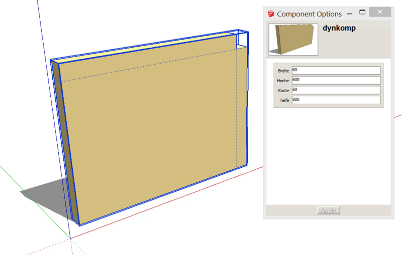

Das ist meines Wissens nach so direkt nicht möglich, das Teil müsste dann z. B. so zusammengesetzt werden:
Kanten, die zuviel angezeigt werden, können dabei ausgeblendet werden.
Wenn die Linien passend versteckt werden sollen, sind sogar drei Teilkomponenten nötig:
.skp   dynkomp_Cotty_WandMitEcke.skp (Größe: 39,25 KB / Downloads: 201)
