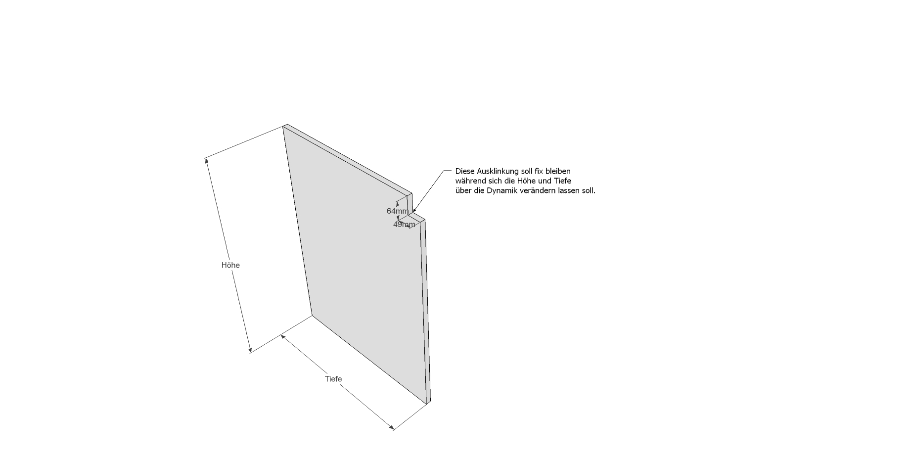

eine weitere Frage habe ich dennoch... wenn ich eine "Seite" also ein Quader zeichne 810mm hoch, 625mm tief und 19 mm stark.. und gebe dieser "Seite" vorne an einer Ecke eine fixe Ausklinkung von 64x49 mm (19mm stark, also eine Innenecke), wie kann ich, wenn ich die Seite dynamisch mache, der Ausklinkung mitteilen, dass deren Maße fix bleiben sollen ? Wenn ich die Höhe oder die Tiefe ändere, verändert sich die Ausklinkung immer mit...
Jemand eine Idee dazu ?
Danke
mfg
Racer
Das ist meines Wissens nach so direkt nicht möglich, das Teil müsste dann z. B. so zusammengesetzt werden:
Kanten, die zuviel angezeigt werden, können dabei ausgeblendet werden.
Wenn die Linien passend versteckt werden sollen, sind sogar drei Teilkomponenten nötig:
