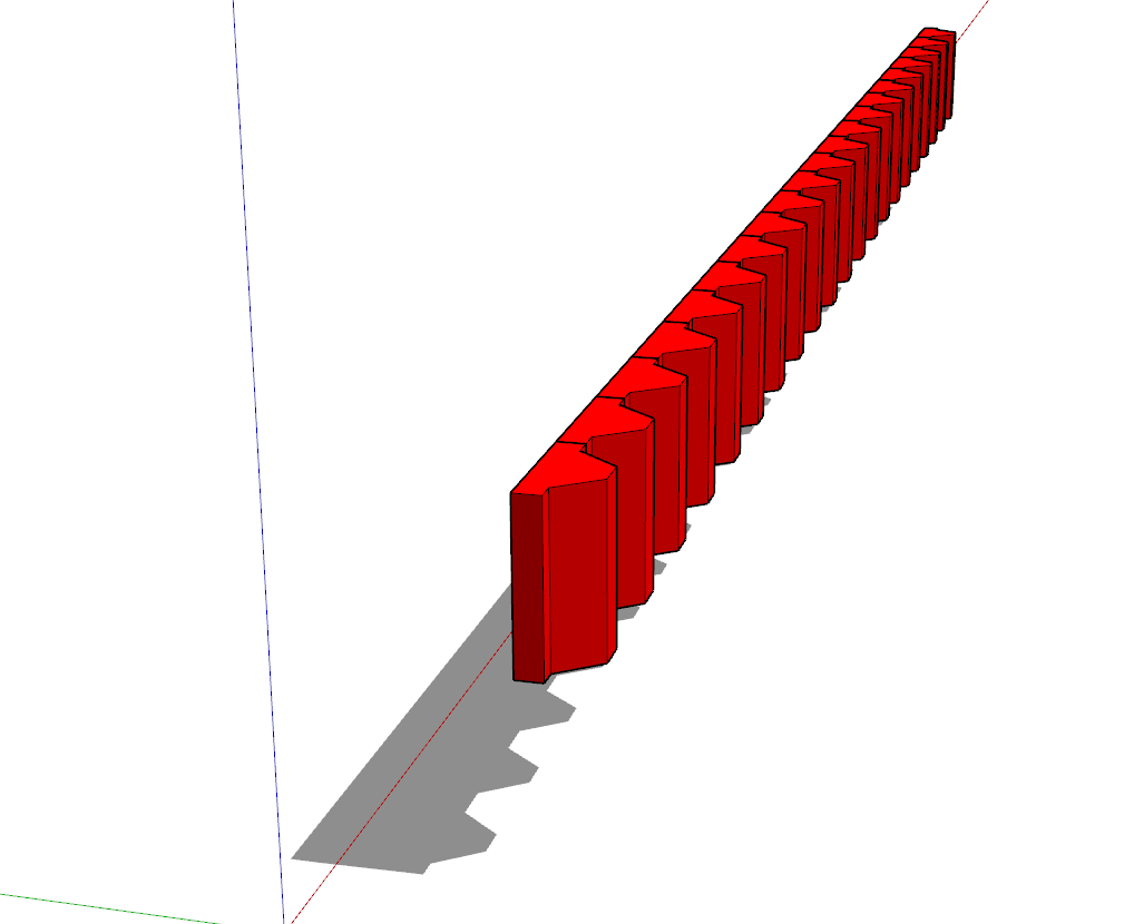

mit Shape Bender komme ich jetzt klar. Nur ändert sich die Skalierung des Objekts etwas, wie auf dem Bild zu sehen.
Der Riemen muss so verdreht werden, dass die glatte Seite an der linken Führungsrolle anliegt. Ich könnte den Riemen teilen und eine Hälfte umdrehen.
Eine Lösung mit Übergang wäre aber schöner, wenn das machbar ist. Gibt es dafür auch eine Erweiterung?

(21.10.2020 - 13:05)frajo schrieb: Nur ändert sich die Skalierung des Objekts etwas, wie auf dem Bild zu sehen.
Vermutlich hat das mit der relativen Position der Linie zum Objekt und der Länge von Kurve und Linie zu tun (s. meine Stolpersteine oben).
(21.10.2020 - 13:05)frajo schrieb: Der Riemen muss so verdreht werden, dass die glatte Seite an der linken Führungsrolle anliegt. Ich könnte den Riemen teilen und eine Hälfte umdrehen.
Kann ich anhand des Bildes nicht ganz nachvollziehen.
Der Pfad kann natürlich auch mehr des Riemens abbilden. Hier eine Draufsicht, die die oben erwähnte relative Position deutlicher macht...

Du meinst also mehr soetwas? (FredoScale)
[Klick für Animation]
Ja , Fredo wird benötigt.
Bei den Zahnritzeln auf den Antrieben müssen die Zähne des Riemen nach innen in die Täler der Zähne des Ritzel liegen. Bei den Riemenführungen muss die glatte Seite des Riemen nach innen an den Riemenführungsrollen aufliegen.
Auf meinem Bild ist rechts der Antrieb mit dem Zahnritzel und links die Riemenfürungsrolle.
Wenn die glatte Seite glatte Seite des Riemen auf der Riemenführunsrolle aufliege soll, muss der Riemen mit Fredo in sich gedreht werden.
Ich habe die grade Linie in die Mitte des Riemen gelegt. Linie gleiche Länge wie Riemen.

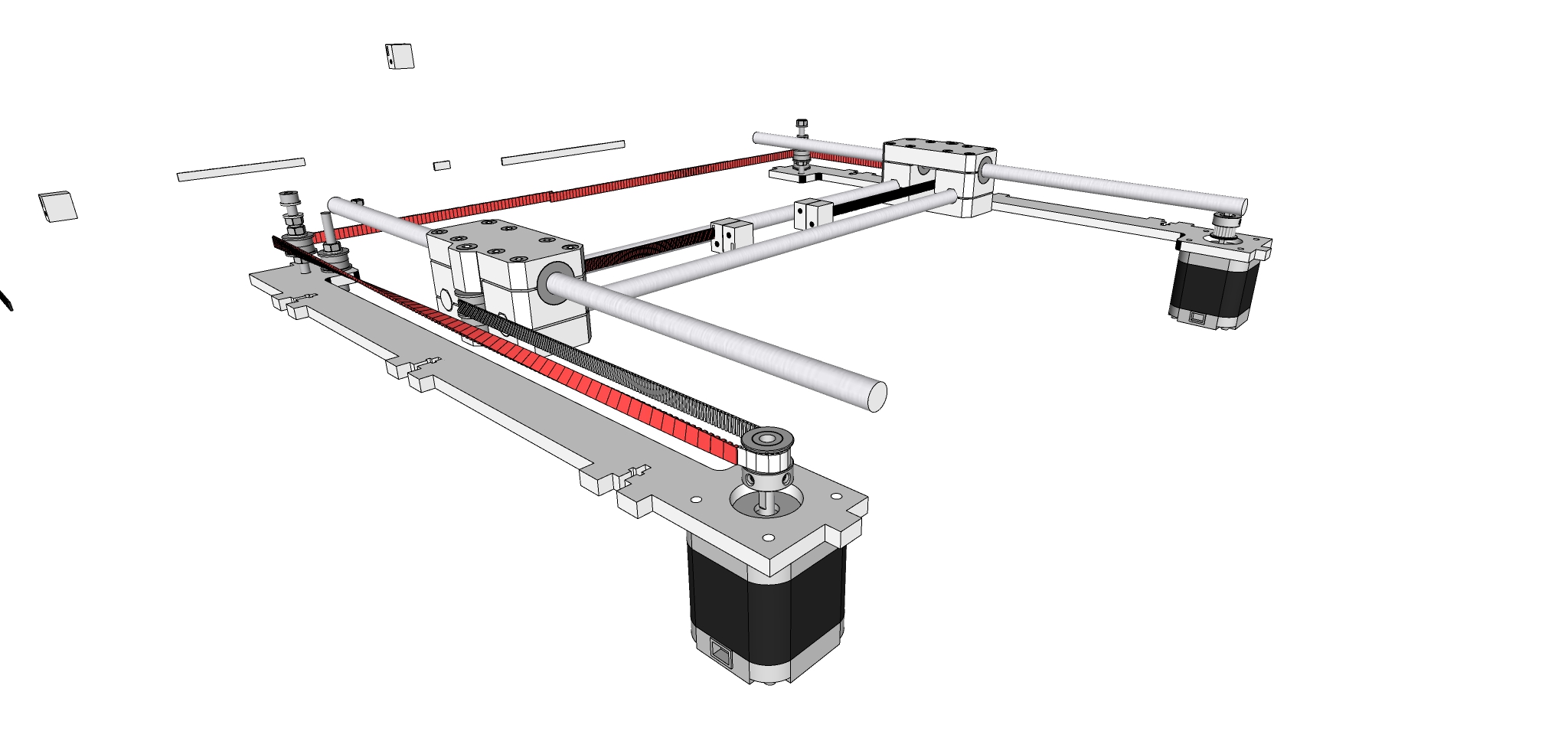

Ich habe mal die Riemen für eine Achse provisorisch verlegt, damit man erkennt wie der Riemenverlauf sein muss.
Für mich ist die Zeichnung sehr schwierig zu realisieren. Das merkt man erst wenn man das versucht.
Die Riemen werden in die Belt Clamp eingeklebt. In die Löcher der Belt Clamp kommen Schrauben, mit denen man die Riemen spannen kann.
Anbei auch die Projektdatei.
.skp   corexyriemen.skp (Größe: 3,72 MB / Downloads: 344)

Für den Drucker würde ich dir empfehlen den Riemen vom Motor bis zur ersten Umlenkung in der hinteren Ecke nicht zu verdrehen.
Du kannst die Zähne ohne Probleme über die Lager laufen lassen.
Das zusätzliche drehen des Riemens erzeugt sehr viel mehr wiederstand beim späteren Lauf.

Da du beide Riemen übereinander laufen hast ist es unnötig irgendwas zu kreuzen oder zu drehen.
