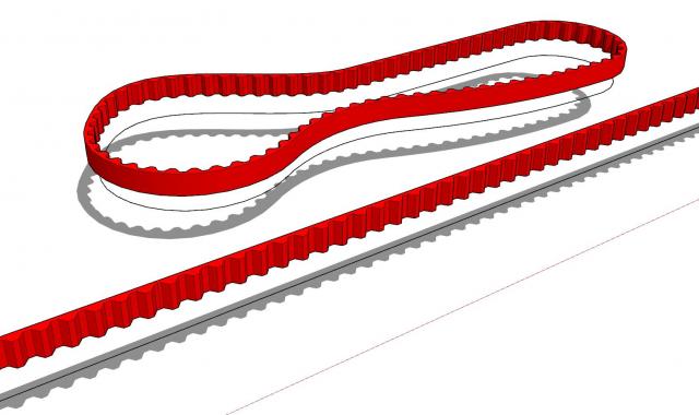

mit Shape Bender komme ich jetzt klar. Nur ändert sich die Skalierung des Objekts etwas, wie auf dem Bild zu sehen.
Der Riemen muss so verdreht werden, dass die glatte Seite an der linken Führungsrolle anliegt. Ich könnte den Riemen teilen und eine Hälfte umdrehen.
Eine Lösung mit Übergang wäre aber schöner, wenn das machbar ist. Gibt es dafür auch eine Erweiterung?

kannst du ein Modell mit nur den Rollen und Riemen hochladen?

(21.10.2020 - 13:05)frajo schrieb: Nur ändert sich die Skalierung des Objekts etwas, wie auf dem Bild zu sehen.
Vermutlich hat das mit der relativen Position der Linie zum Objekt und der Länge von Kurve und Linie zu tun (s. meine Stolpersteine oben).
(21.10.2020 - 13:05)frajo schrieb: Der Riemen muss so verdreht werden, dass die glatte Seite an der linken Führungsrolle anliegt. Ich könnte den Riemen teilen und eine Hälfte umdrehen.
Kann ich anhand des Bildes nicht ganz nachvollziehen.

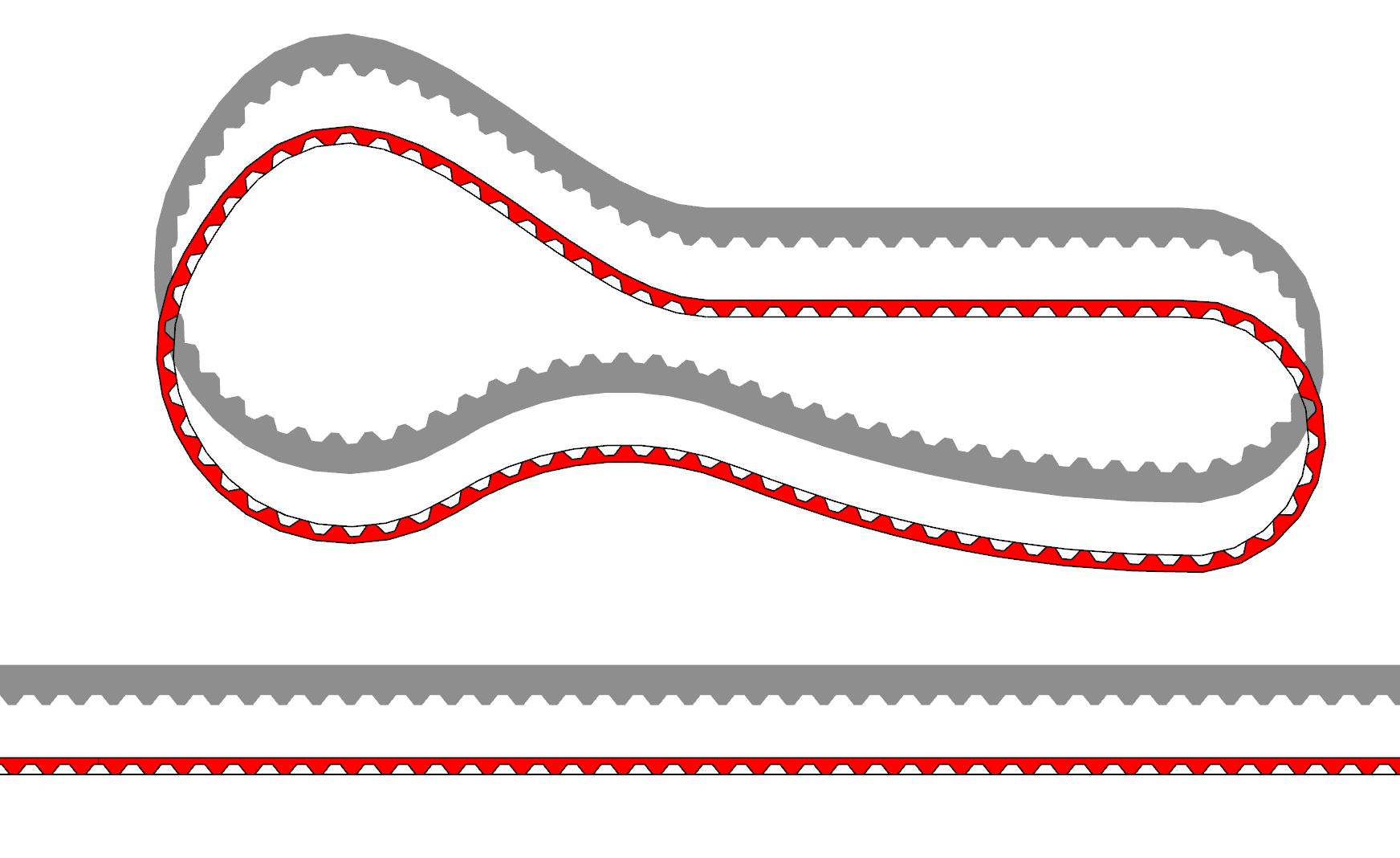

Der Pfad kann natürlich auch mehr des Riemens abbilden. Hier eine Draufsicht, die die oben erwähnte relative Position deutlicher macht...

Hallo cotty,
wie ich sehe sind bei Deinem Beispiel alle Zähne innen. Der Riemen ist auch kein geschlossener Kreis.
Der Riemen muss in sich gedreht werden, dass die Zähne mal innen, mal außen sind. Das ist in der Projektdatei besser zu sehen.

Du meinst also mehr soetwas? (FredoScale)
[Klick für Animation]

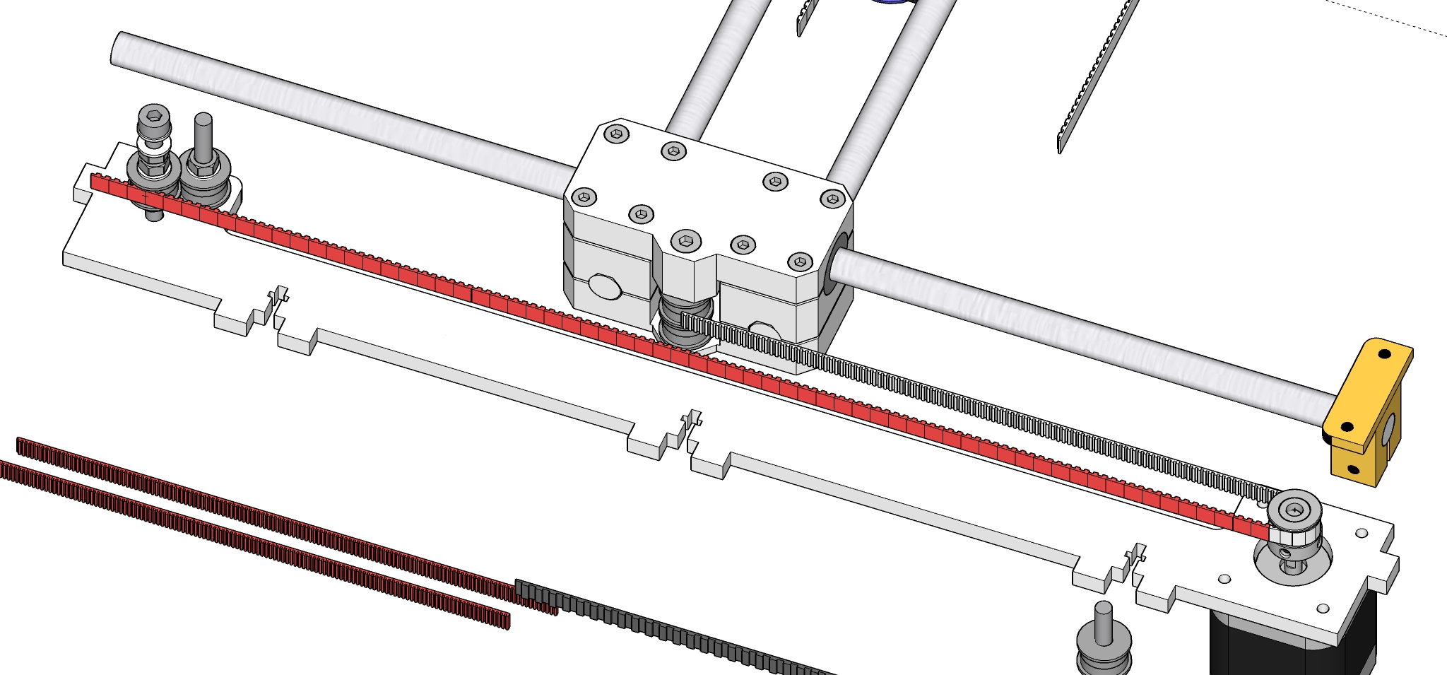

Ja , Fredo wird benötigt.
Bei den Zahnritzeln auf den Antrieben müssen die Zähne des Riemen nach innen in die Täler der Zähne des Ritzel liegen. Bei den Riemenführungen muss die glatte Seite des Riemen nach innen an den Riemenführungsrollen aufliegen.
Auf meinem Bild ist rechts der Antrieb mit dem Zahnritzel und links die Riemenfürungsrolle.
Wenn die glatte Seite glatte Seite des Riemen auf der Riemenführunsrolle aufliege soll, muss der Riemen mit Fredo in sich gedreht werden.
Ich habe die grade Linie in die Mitte des Riemen gelegt. Linie gleiche Länge wie Riemen.
Danke für den Tipp mit Fredo.
Grüße, Fran

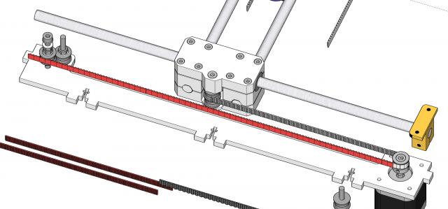

Beiträge: 241
Themen: 50
Registriert seit: 04.2017
Plattform: macOS
Kenntnisse: Anfänger
Ich habe mal die Riemen für eine Achse provisorisch verlegt, damit man erkennt wie der Riemenverlauf sein muss.
Für mich ist die Zeichnung sehr schwierig zu realisieren. Das merkt man erst wenn man das versucht.
Die Riemen werden in die Belt Clamp eingeklebt. In die Löcher der Belt Clamp kommen Schrauben, mit denen man die Riemen spannen kann.
Anbei auch die Projektdatei.
