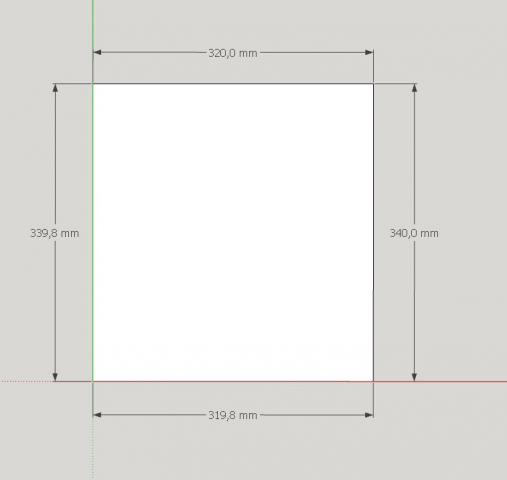

Hallo liebe Community,
meine SU-Skills sind erst im Werden, daher ist meine Frage vielleicht ganz leicht gelöst. Ich versteh das im Moment jedenfalls noch nicht!
Dieses Rechteck hab ich vom Nullpunkt aus aufgezogen und die Werte eingetragen. Mein SU ist auf mm eingestellt. Wie kommt das zustande?
Die Konsequenz ist doch, dass kein Körper stimmen kann, wenn schon die Grundfläche nicht stimmt.
Danke und liebe Grüße aus Wien, Bodo

Und 0,2mm sieht man nicht: oho, ich hab im Röntgen-Modus geschaut (so bin ich draufgekommen), unbd das schaut besch... aus. Da kann man nicht einmal mehr die Füllung in einer Kastentüre richtig positionieren. Im Bild siehst du das. Muss man wirklich sagen, dass ein professionelles Programm (ist SketchUp das?) es nicht besser kann? Muss man 0,2mm irgendwie hinschätzen? Dabei hab ich es nicht einmal mit größeren Bauteilen probiert, was passiert, wenn meine Türe statt 300mm einmal 2.000mm groß ist?

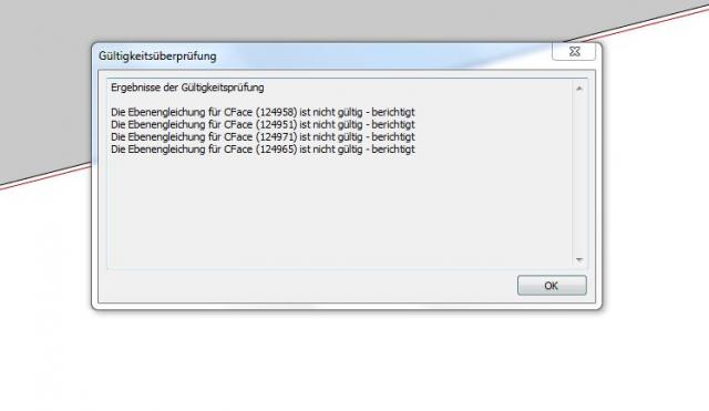

Wieder ein Update.
Jetzt ist diese Meldung gekommen! Was bedeutet das?
Danke!

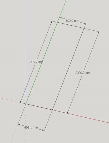

Wenn es dich beruhigt, es liegt nicht an SketchUp...
Du hast es irgendwie geschafft, dass das Rechteck nicht exakt in der rot-grünen Ebene liegt, die Abmessung ist deshalb etwas wie eine Diagonale.
Wie genau die Abmessungen angezeigt werden, kann in den Modellinformationen eingestellt werden, es stimmt deshalb nicht generell, dass 0,2 mm nicht angezeigt würden.
(Klick für Animation)
Hi Cotty,
wenn man ein wenig im Forum stöbert, dann merkt man, dass du ein Sketchup-Urgestein bist, das auf alle Fragen eine gute Antwort weiß. Hut ab!
Ja, auch mein Problem hast du richtig gesehen. Die Frage ist ja, wie habe ich es geschafft, Rechtecke zu modellieren, die nicht in der Ebene liegen, obwohl ich die Linien auf die Achsen begrenzt hab?! Hast du eine Idee?
Und es sind nicht generell 0,2mm, es gibt ja auch ein Beispiel mit einer Abweichung von fast 2mm.
Danke und liebe Grüße, Bodo
