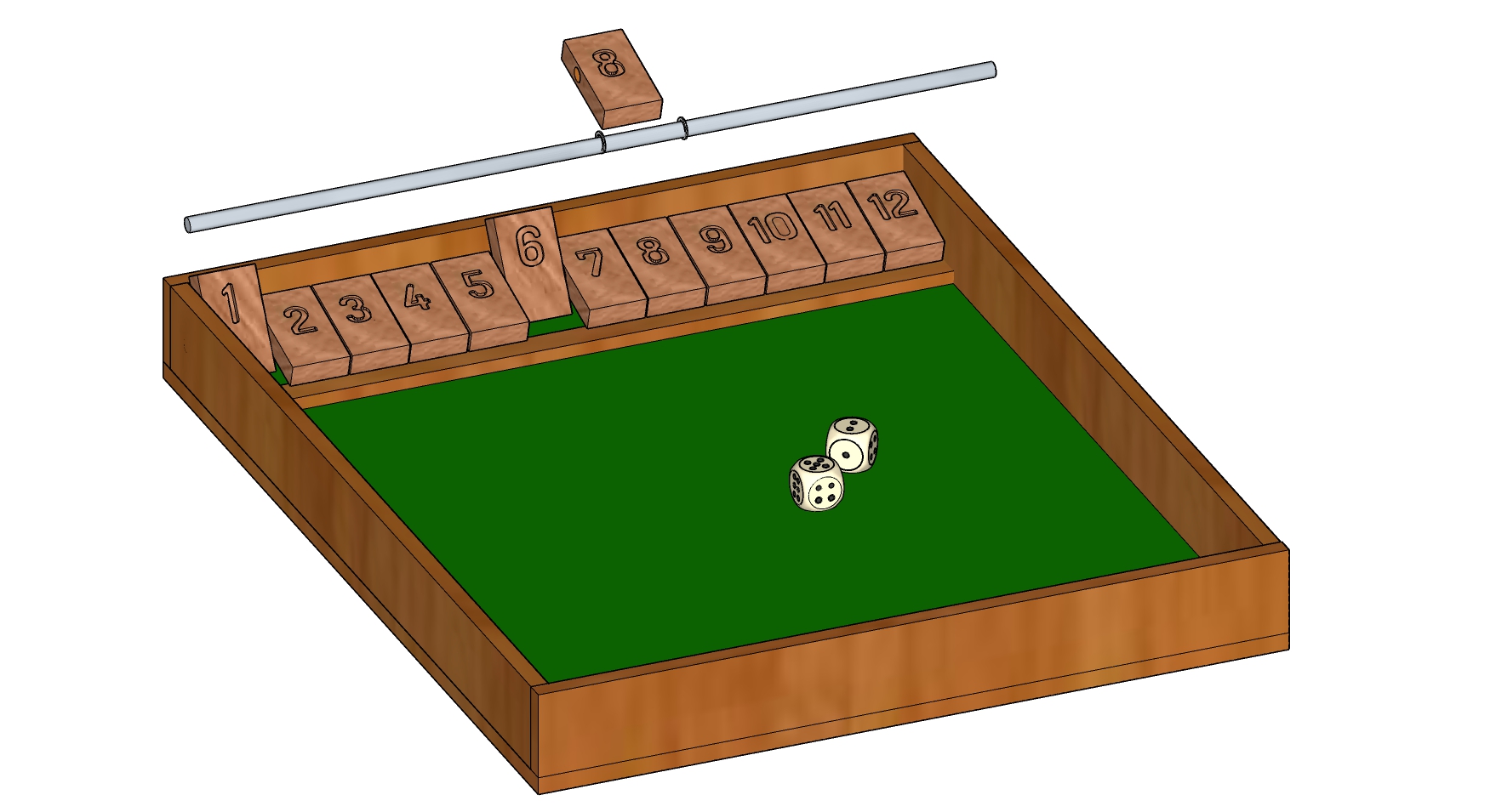

Das soll gebastelt werden.
Ich möchte die Klappen beidseitig mit VisuHole beschriften. Die Klappen will ich drucken oder aus Holz fertigen und fräsen.
Ich schaffe es nicht, die Platten beidseitig konstant richtig zu beschriften. Manchmal funzt es, manchmal nicht.

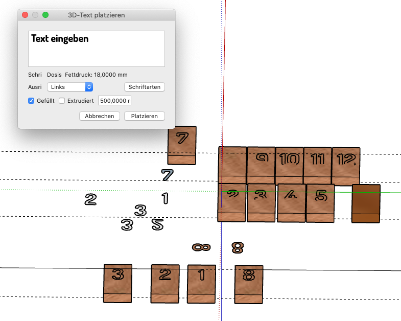

Wenn ich die Beschriftung einseitig mit VisuHole erzeuge funktioniert alles ohne Probleme.
Wenn ich dann die Rückseite beschrifte gibt es Probleme, wie auf dem Bild zu sehen.

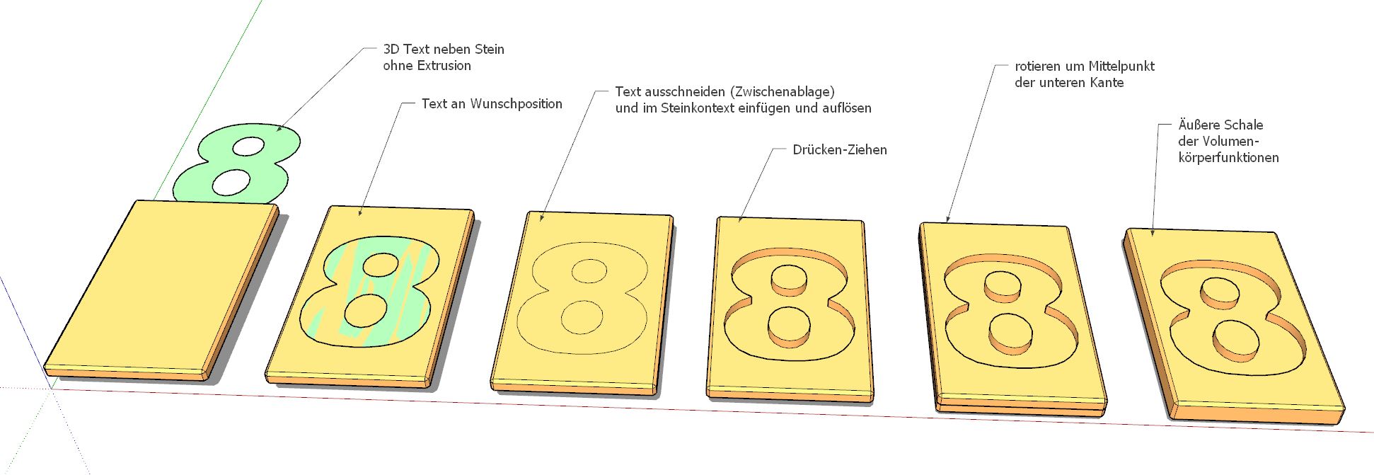

Beiträge: 2.372
Themen: 10
Registriert seit: 05.2014
Kenntnisse: Guru
Bereich: Hobby
Das wäre mein vorgeschlagener Ansatz...

Hallo cotty,
danke für das Beispiel.
Ich habe, wie auf dem Bild im ersten Beitrag zu sehen, Extrudiert nicht angeklickt, trotzdem haben die Zahlen eine Dicke von ca. 0,2 mm und sind ein Volumenkörper.
Wenn die Zahlen, wie in deinem Beispiel nur eine Kontur hätten, wäre das kein Problem.
Beiträge: 2.372
Themen: 10
Kenntnisse: Guru
Bereich: Hobby
Ohne "Extrudiert" haben die Buchstaben keine Höhe. Werden 3D-Texte auf einem Objekt platziert, werden sie zur Vermeidung des z-fighting eine kleine Distanz oberhalb der Fläche positioniert und man muss sie im Kontextmenü erst "loslösen", um das durch eine Verschiebung wieder ändern zu können. Deshalb die oben genutzte Positionierung zunächst neben dem Objekt...
