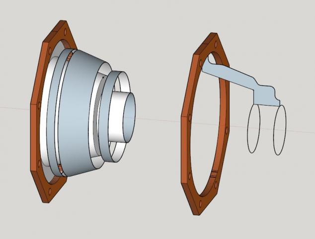

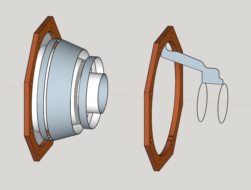

irgendwie will die Funktion "Folge mir" keine Rundungen und senkrechte Linien "verfolgen". Was mach'schn schon wieder falsch?
Womöglich hilft es, wenn du das Ganze grösser skalierst. SketchUp hat noch immer Probleme mit kleinen Flächen.
Dem Bild nach würde ich auch auf die Empfehlung von Soondor tippen, größer skalieren und dann sollte es gehen.
Ahhh, stimmt ja!!!!! Ich geh ja schon auf die 45 zu! Mist! Zu kleine Zeichnungen. Das Problem hab ich doch selber schon mal hier im Forum angebracht und selber schon auf die Lösung gekommen. Mann, Mann, Mann!!!

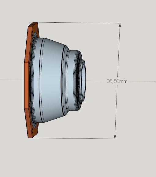

wobei das Modell dann schon sehr klein muss, wie gross ist hier der Durchmesser?
Das wird eine Vorderachse im Maßstab 1:8 für mein Modell-Multicar. Der Durchmesser von dem 8-Eck ist 36,5mm.
