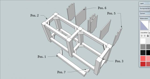

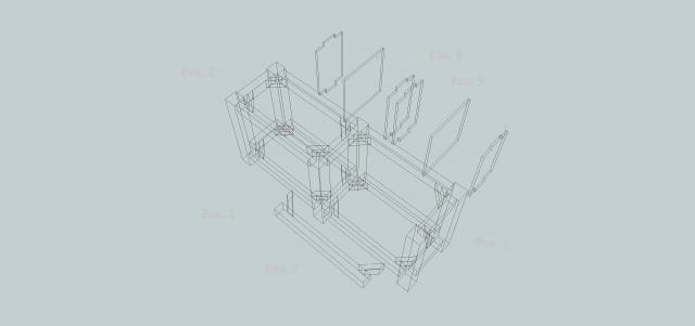

ich habe bisher SU 8 Pro benutzt. Jetzt bin ich bei SU 2014 Pro und habe ein ganz neues Problem. Beim Exportieren als .jpg erscheint nicht die von mir gewählte Optik (weiß mit Schattierung), sondern stets das Drahtgittermodell (siehe Bilder).
Das Gleiche geschieht übrigens bei der Übergabe an LayOut.
Ich habe hierfür keine Lösung. Das Exportmenü hat sich nicht verändert, meine ich, jedenfalls sehe ich da keine Einstellmöglichkeiten
Hat jemand eine Idee? Vielen Dank vorab!
Grüße,
Sammy
Manchmal kann dies mit den Einstellungen bzgl. OpenGL zusammenhängen (Fenster > Voreinstellungen > OpenGL). Hier einmal verschiedene Kombinationen probieren...
Bingo, das war's.
Danke, Cotty!
