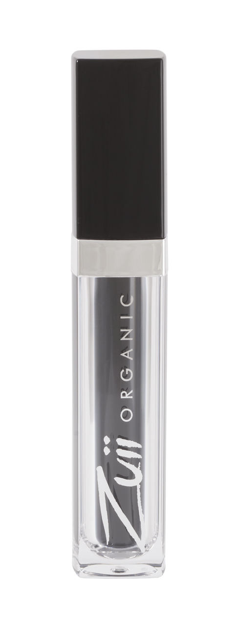

Vielleicht liet es an der Hitze, aber ich schaffe es einfach nicht ein Logo vernünftig auf eine transparente gewölbte Fläche zu legen. Ich lege mal den Rohling bei, dazu das Logo und so wie das in der Praxis aussehen soll. Das Logo ist anstatt weiss schwarz. Ist eine Übung für mich, will aber später dann damit arbeiten.

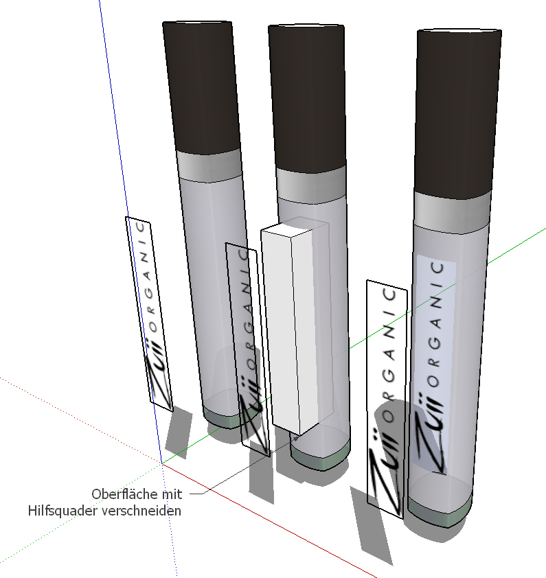

Das kacheln kann verhindert werden, wenn der Bereich des Logos von der restlichen Oberfläche durch Linien getrennt wird.

Soweit bin ich zu später Nachtstunde auch gekommen, aber es gelingt mir einfach nicht auf die leicht konkave Oberfläche mit Linien ein Rechteck aufzuzeichnen. Enweder die Linien sind dann irgendwo im Raum oder schneiden sich in die Oberfläche ein.
Bin halt ein Anfänger....
Das funktioniert mit dem Linienwerkzeug und Ableitungen, aber mit einem passenden Verschnitt geht es vermutlich schneller...

Danke vielmals, sieht ganz toll aus, das Linienwerkzeug habe ich auch probiert, ging eben nicht, aber so wird es wohl gehen, kann es jetzt aber nicht ausprobieren.

- Der Bereich des PNG wird transparent, also scheint die Rückseite der gegenüberliegenden Seite durch.
- Ich habe keine der Linien gelöscht, nur ausgeblendet
Anbei eine Version, in der der Bereich des Logos eine eigenständige Gruppe ist und somit nicht die Transparenz der Oberfläche ändert.
