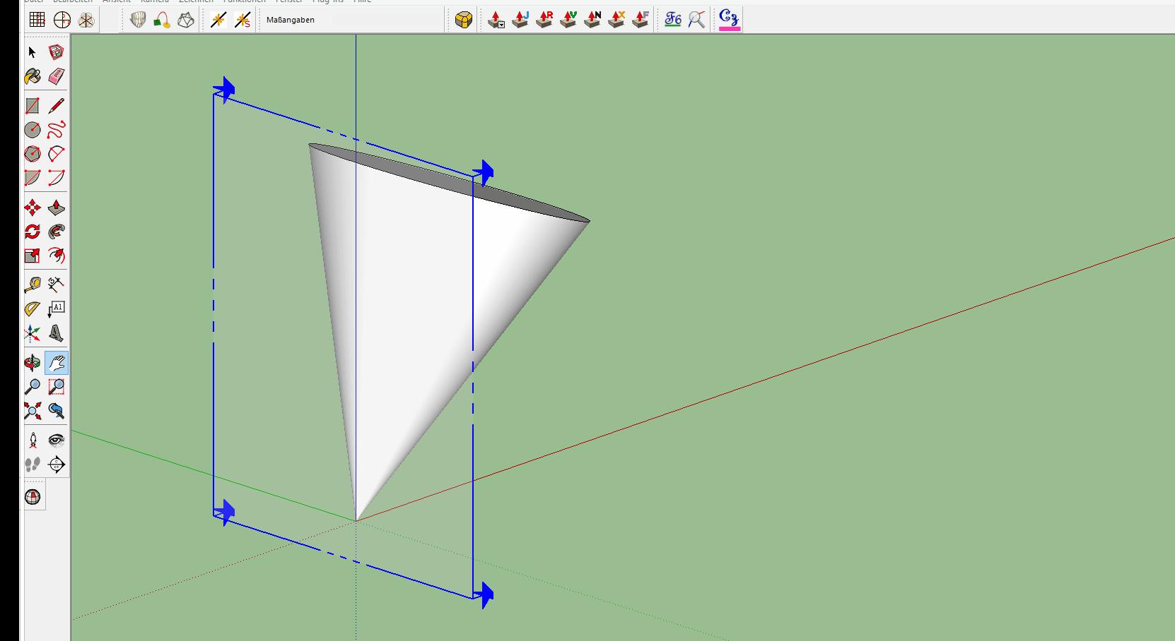

(17.03.2019 - 15:24)mühlbauer schrieb: Parabeln, Hyperbeln sind Kegelschnitte und folglich mühelos mit dem Schneide-Tool zu erzeugen ohne jede Rechnerei.
Leider funktioniert die Online-Hilfe zum Mentor nicht mehr. Mit irgendeiner Tastenkombination kann man Schnitte, die einem passend erscheinen, als gruppiertes Teil herausstellen und dann vergleichen, was einem gefälliger erscheint.
Weiß jemand diese - quasi - Geheimfunktionen noch ?
