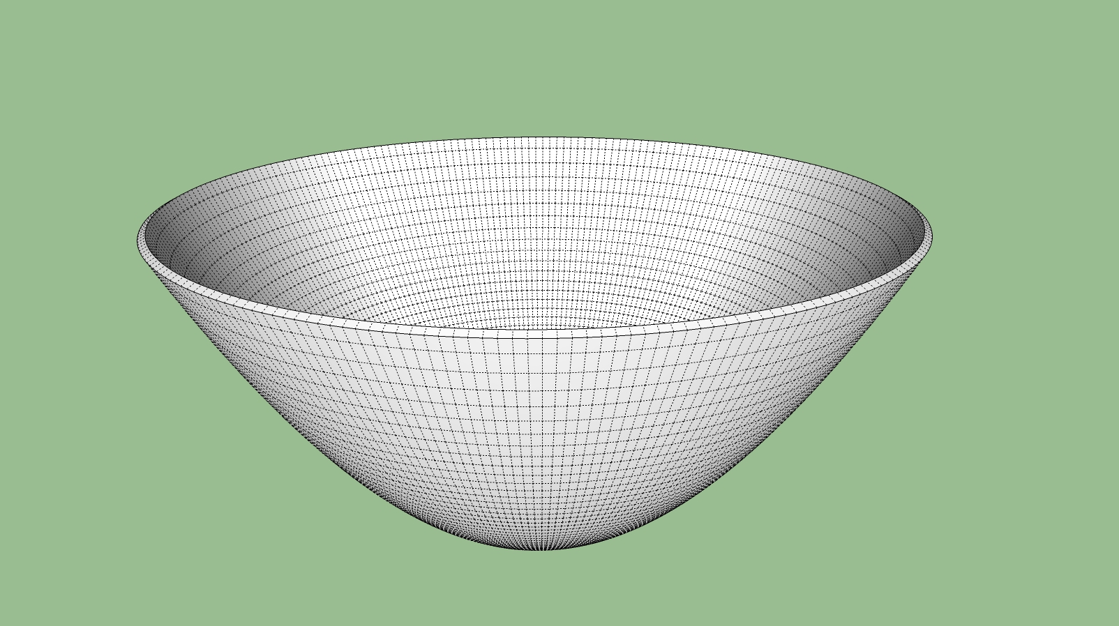

Hallo Berni,
offensichtlich hast Du dich für einen Lösungsweg über ein Plugin entschieden. Meine einfache Lösung ohne Verwendung von Plugins habe ich trotzdem als Übung für mich weiterverfolgt. Hier siehst Du, was dabei herausgekommen ist :

#19
Als Kegelschnitt ist es bei mir so ähnlich geworden :
Der Einfachheit halber als Hyperbel.
