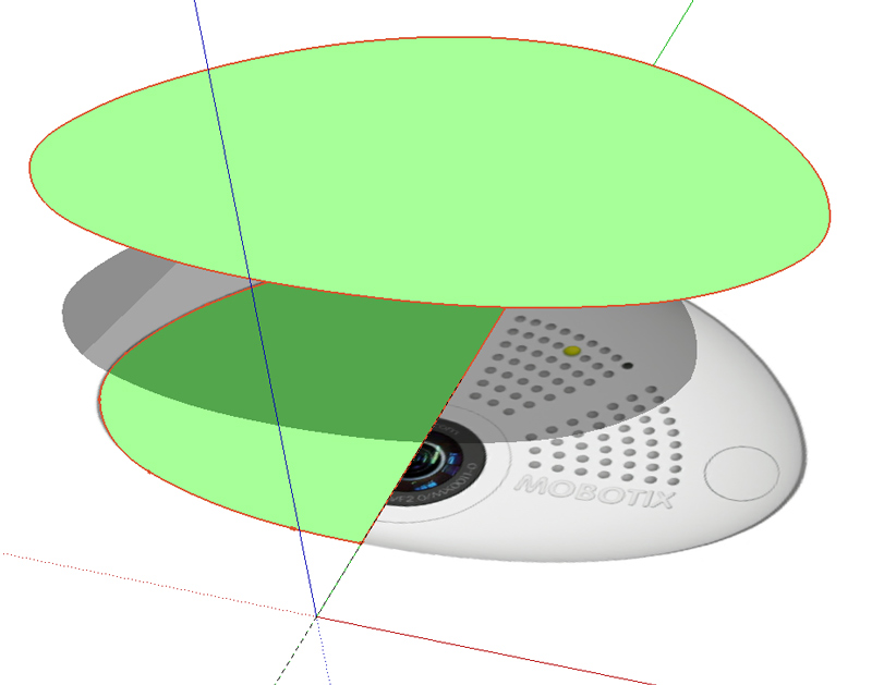

Ich habe eine Vorlage von einer Form. Diese besteht aus mehreren Bögen, siehe Bild.
Wie könnte ich die Kontur am besten möglichst präzise nachbilden?
Mit der Bogen / Zwei- Drei-Punktbogen-Funktion?
Oder gibt es einen Trick?

Für das Nachbilden der Konturen gibt es auch ein PlugIn "Bezier Curves", das aber hier sicher nicht gebraucht wird. Wahrscheinlich langen hier 6 gewöhnliche Bögen. Damit Bögen genau auf einer Ebene liegen ist das PlugIn "Workplane" sehr zu empfehlen.
Hier ein Beispiel mit dem Bogenwerkzeug. Im oberen Teil ist die Hälfte gespiegelt und die Kontur mit dem Plugin Curvizard "verschönert".

Wie Cotty schon gezeigt hat, ist dieses Tool bei der Draufsicht nicht nötig.
Ich erwähnte das nur, weil ich auch rundliche Querschnitte vermutete und Profis gerne Bezier Kurven verwenden (wurde für Autodesign entwickelt).
Ich verwende es ungern, weil es weit mehr Punkte erzeugt als das Bogenwerkzeug.
Die vielen Punkte ganz links wurden von "Bezier Curves" erzeugt.
Möglicherweise kann man die Anzahl verringern - aber lohnt der Aufwand?

Freilich gibt es Kurven, die nur mit dem Bezier PlugIn zu zeichnen sind. Bei obigem Bild hatte ich den Flächenstil "Drahtgitter" gewählt. Deshalb sieht man die grobpixelige Vorlage nicht. Umso deutlicher wird das Wesen der Bézierkurve: je enger die Kurve wird, desto mehr Punkte werden gesetzt.
Tragflächenprofile und alles, was man so unter "stromlinienförmig" versteht. Deshalb wurde es wie gesagt im Autobau zuerst angewendet.
