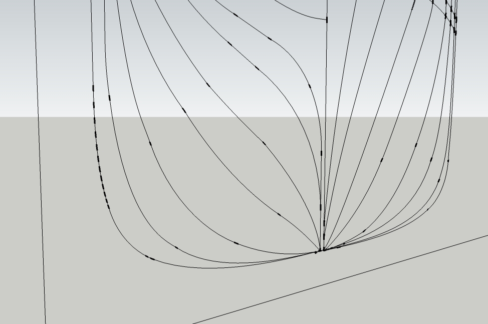

Ich verwende es ungern, weil es weit mehr Punkte erzeugt als das Bogenwerkzeug.
Die vielen Punkte ganz links wurden von "Bezier Curves" erzeugt.
Möglicherweise kann man die Anzahl verringern - aber lohnt der Aufwand?

Freilich gibt es Kurven, die nur mit dem Bezier PlugIn zu zeichnen sind. Bei obigem Bild hatte ich den Flächenstil "Drahtgitter" gewählt. Deshalb sieht man die grobpixelige Vorlage nicht. Umso deutlicher wird das Wesen der Bézierkurve: je enger die Kurve wird, desto mehr Punkte werden gesetzt.
Tragflächenprofile und alles, was man so unter "stromlinienförmig" versteht. Deshalb wurde es wie gesagt im Autobau zuerst angewendet.
