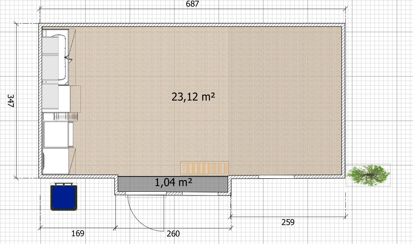

6. Kann man mit sketchup aus dem Plan, bzw. aus dem Niveau solch einen ähnlichen Plan wie im Anhang erzeugen? (Beispiel aus Sweethome)

(04.01.2017 - 15:27)pamuko schrieb: 6. Kann man mit sketchup aus dem Plan, bzw. aus dem Niveau solch einen ähnlichen Plan wie im Anhang erzeugen? (Beispiel aus Sweethome)
Ja, kein Problem.
