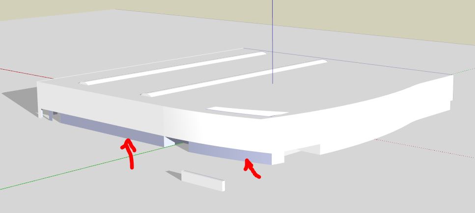

ich exportiere ein Modell aus dem 3D Warehouse mit Texturen als .obj-Datei. Genauer handelt es sich um diese Datei:
https://3dwarehouse.sketchup.com/model/9...ieter-Raes
In Blender siind fast alle Objekte mit der korrekten Textur versehen. Aber ein Objekt (oder einige wenige Objekte) tragen keine Textur und als Material wird FrontColor angezeigt.
Wie kann ich es erreichen, dass wirklich ALLE Objekte richtig exportiert werden?
Ich vermute, dass die Zuordnung der Texturen zu den entsprechenden Objekten in Sketchup nicht korrekt ist.

vielleicht sind einmal die Flächen selbst und das andere Mal Objekte (Gruppen/Komponenten) von außen mit Textur versehen?

In dem oben verlinkten Modell sind auch einige Flächen mit der Vorderseite nach außen (sichtbar im Monochrom Stil), sind das die betroffenen Flächen?

(05.01.2022 - 17:39)cotty schrieb: In dem oben verlinkten Modell sind auch einige Flächen mit der Vorderseite nach außen (sichtbar im Monochrom Stil), sind das die betroffenen Flächen?
Ja, genau das sind die Flächen, die nach dem Export keine Texturen aufweisen.
Es sind mehrere (zusammenhängende) Flächen, die nach dem Export in Blender mit dem Material "FrontColor" angezeigt werden.

... mit der Rückseite nach außen" sollte es eigentlich heißen. Dann hilft vermutlich die korrekte Ausrichtung und erneute Texturierung der dann sichtbaren Vorderseite?
