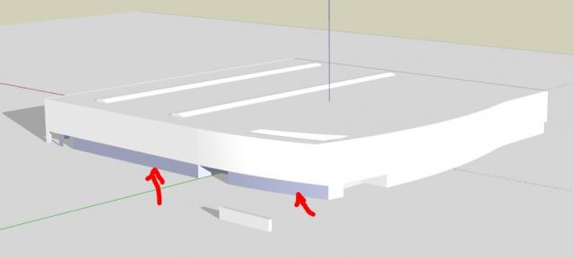

Ich nutze weder den OBJ-Export noch kenne ich mich mit Blender aus, ob es damit zusammenhängt und welche Variante dann die richtige ist, kann ich nicht sagen. Zu der Thematik Flächen oder Gruppen färben gibt es dieses neue Video, vielleicht hilft das etwas, den Unterschied zu verdeutlichen?
In dem oben verlinkten Modell sind auch einige Flächen mit der Vorderseite nach außen (sichtbar im Monochrom Stil), sind das die betroffenen Flächen?
alternativ könnte man auch das 3D-Studio 3DS-Format verwenden, Export-Optionen beachten.
(05.01.2022 - 17:39)cotty schrieb: In dem oben verlinkten Modell sind auch einige Flächen mit der Vorderseite nach außen (sichtbar im Monochrom Stil), sind das die betroffenen Flächen?
Ja, genau das sind die Flächen, die nach dem Export keine Texturen aufweisen.
Es sind mehrere (zusammenhängende) Flächen, die nach dem Export in Blender mit dem Material "FrontColor" angezeigt werden.
... mit der Rückseite nach außen" sollte es eigentlich heißen. Dann hilft vermutlich die korrekte Ausrichtung und erneute Texturierung der dann sichtbaren Vorderseite?
