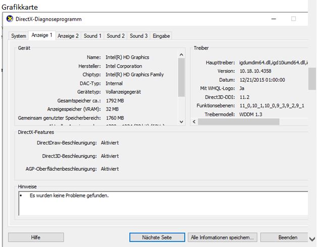

ich beschäftige mich ganz neu mit Sketchup.
Um nicht zu viel Zeit für die Einarbeitung zu vernichten habe ich mich für "SketchupKurse" von Jörg entschieden.
Diese Entscheidung bereue ich nicht.
Aber nach einer Pause, in welcher ich den PC ausgeschaltet hatte habe ich plötzlich ein Problem, welches mich überfordert.
Sketchup reagiert eigentlich völlig normal.
Aber, sobald ich ein Element mit einem Linksklick der Maus markieren will vergehen je nach Größe der Zeichnung zwischen 15 und 30 Sekunden. In dieser Zeit hängt Sketchup komplett.
Mit dem gleichen PC und den gleichen Einstellungen konnte ich 3 Tage einwandfrei arbeiten. Es wurde im fraglichen Zeitraum auch kein Update gemacht.
Im Internet findet man diesen Fehler auch beschrieben.
Letztendlich deuten alle Tipps immer auf die Grafikkarte.
Ein interessanter Tipp zeigt optimierte OpenGL-Einstellungen.
Allerdings gibt es in meiner SU Version  nur eine einzige Auswahlmöglichkeit. (Schnelles Feedback verwenden)
Was ich bisher gemacht habe:
- SU deinstalliert und neu installiert.
- Grafiktreiber aktualisiert  (war aber aktuell)
-"Schnelles Feedback verwenden" ausgeschaltet.
Einfaches Markieren geht als Workaround auch mit "Rechtsklick". Es öffnet sich dann ein ungewolltes Fenster,
welches mit ESC gelöscht werden kann. Das funktioniert ohne Zeitverzögerung.
Mit dieser Methode kann man aber nicht ganze Bereiche markieren.
Ansonsten fällt mir jetzt nur noch der Einbau einer neuen Grafikkarte ein.
Eventuell hat ja jemand sonst noch eine Idee.
Ich benutze die Version SketchUp Make Version 17.2.2555 64 Bits
Das Betriebssystem ist ein aktuelles  Windows 10 Pro

#25
(28.12.2019 - 11:56)Climber schrieb: Es wurde im fraglichen Zeitraum auch kein Update gemacht.
das kann man so nicht sagen, da Windows 10 permanent im Hintergrund Updates installiert.
Aktuelle Treiber-Version vom Dezember 2015 sagt‘s ja schon, das ist altes ‘Low End‘ nie für den Einsatz mit einem 3D-Modellierer gedacht.
Du hast jetzt 2 Möglichkeiten, entweder eine dedizierte, taugliche Grafikkarte einsetzen (Geforce GTX oder besser) oder auf die SketchUp-Version 2016 downgraden, dort lässt sich in den OpenGL-Einstellungen die Hardwarebeschleunigung (auf der GPU) komplett deaktivieren (= langsam auf der CPU).
Mehr Infos dazu im erst kürzlich besprochenen gleichlautenden Thema.
