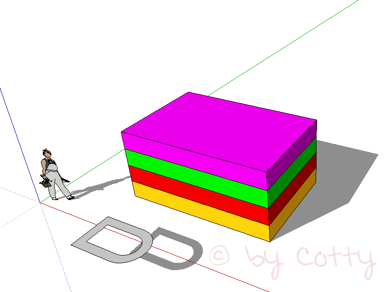

ich arbeite seit ungefähr einer Woche mit SketchUp, hab mir schon ein paar Tutorials angesehen und auch schon kleinere Projekte erstellt.
Leider komme ich mit meinem aktuellen Projekt nicht wirklich weiter...
Ich möchte ein Objekt erstellen, das aus mehreren Schichten zusammengesetzt wird.
Die einzelnen Schichten sollen später wie in einer Explosionszeichnung auseinandergenommen werden können.
Hab dies bereit durch eine Gruppierung der einzelnen Objekte geschafft.
Jetzt möchte ich aber Löcher durch alle Lagen machen und die Ecken abrunden.
Gibt es eine Möglichkeit die "Löcher" durch alle Gruppen gleichzeitig zu machen oder muss ich jede Gruppe einzeln bearbeiten?
Oder habe ich den falschen Ansatz gewält?
Bin für jeden Tipp dankbar.
Das Plugin VisuHole von Fredo6 kann das (LibFredo wird zusätzlich benötigt, falls noch nicht vorhanden).
Hier noch eine Animation als Ergänzung...
