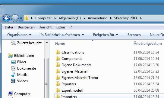

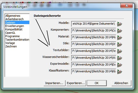

hoffe Du hast Deine alte Version noch. In den Voreinstellungen wird ja Dir angeboten Ordner anzulegen bzw. zu übernehmen wo Du alles abspeichern möchtest. Sieht bei mir so aus wie im Anhang dann bräuchtest Du doch bloß die Ordner in Deine neu Version einfügen

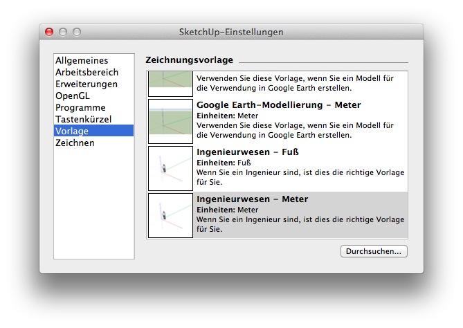

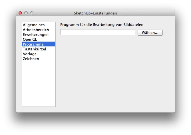

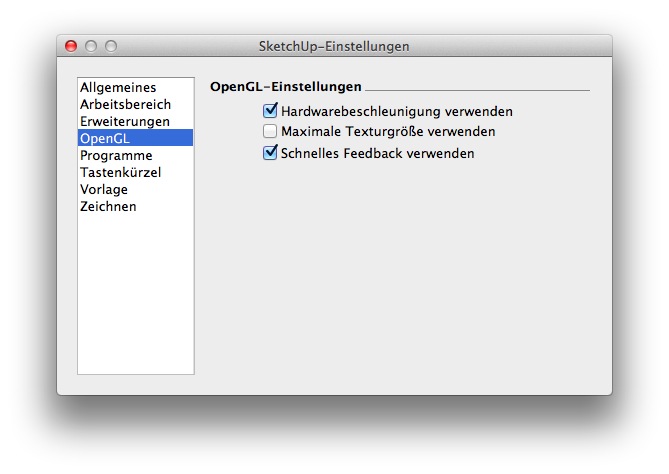

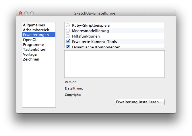

hallo ulrich,
danke für deine antwort - leider ist mir das prozedere nicht ganz klar.
in meiner version 8 (glücklicherweise noch vorhanden) bin ich nie auf die möglichkeit gestossen texturen extern abzulegen.

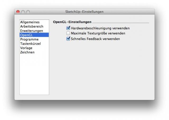

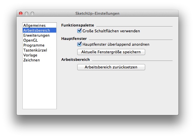

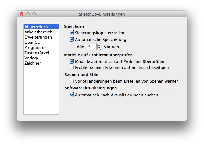

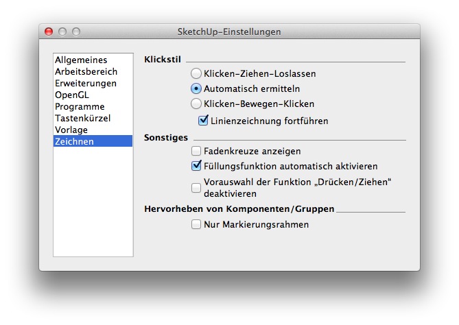

meine voreinstellungen in der version bieten mir lediglich folgende möglichkeiten...
siehe screenshots angefügt.
kannst du mir das bitte weiter erläutern?
gruss
rob

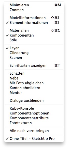

hallo ulrich,
da steckt der teufel im detail.
ich habe unter dem reiter "fenster" leider keine funktion "voreinstellungen". offensichtlich sind unsere versionen unterschiedlicher art.
hier ein screenshot. einen sketchup-ordner habe ich in der version 8 auch nicht gehabt. nur ein programm welches man durchforsten kann (im finder bei mac os). aber dort bin ich auch nicht fündig geworden.
weisst du weiter?
gruss
rob
