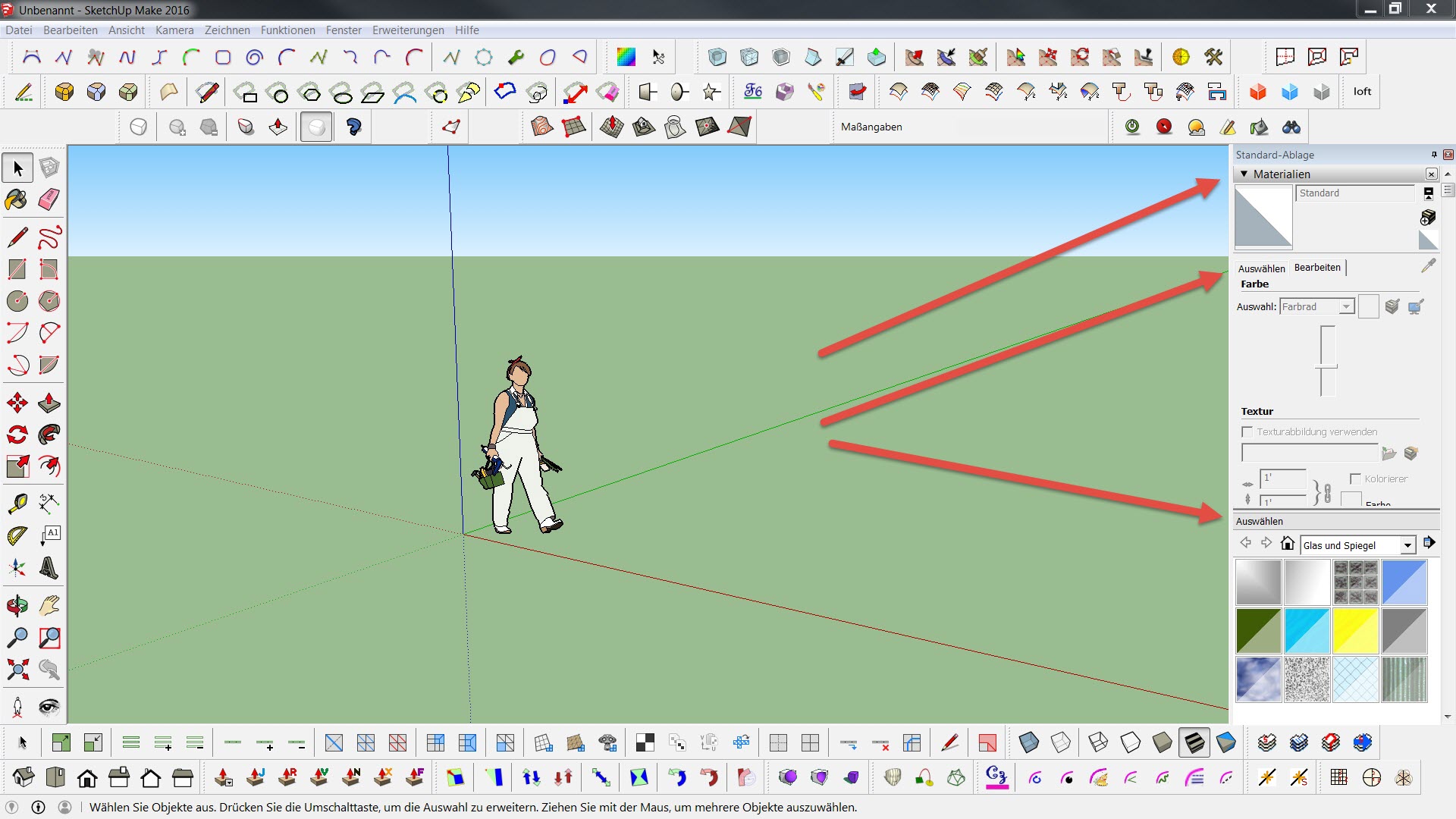

Hallo und guten morgen,
habe ein Problem mit der Standard Ablage "Materialien" Wenn ich diese öffne werden die Bearbeiten-und Auswählenfenster doppelt angezeigt. Dadurch wird der Schieber Transparenz nicht angezeigt. Weiß jemand wo der Fehler liegt? (Sketchup2016Make) Herzlichen Dank im voraus, Georg
Mit der Schaltfläche [Bild: display-secondary-selection-pane.png] (oben rechts) kann ein zweites Material-Auswahlfenster ein-/ausgeblendet werden um ein Material aus einer bestehenden Sammlung in die "Im Modell" Materialien (ganz oben in Liste) per 'Drag & Drop' kopieren zu können.
Man lernt doch nie aus. Herzlichen Dank für Deine Hilfe! Smile Gruß Georg
