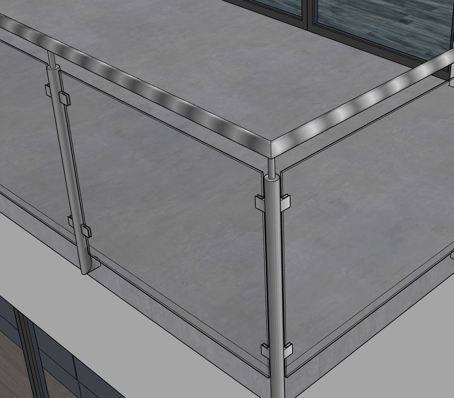

ich bin auf ein Neues Problem gestoßen, und zwar ist es möglich ein Standard Material um 90° auf einer Rohrfläche zu drehen?
hab ein bsp. bild angehangen, bei dem Geländer, oder wie löst man das Problem am besten?
Es gibt viele Möglichkeiten, die einfachste ist vermutlich das Plugin Thrupaint (Teil von FredoTools) von Fredo6.
(15.04.2021 - 09:59)cotty schrieb: Es gibt viele Möglichkeiten, die einfachste ist vermutlich das Plugin Thrupaint (Teil von FredoTools) von Fredo6.
die Erweiterung 'Thrupaint' scheint es nicht mehr zu geben: https://sketchucation.com/forums/viewtop...48#p397448
lässt sich nicht runterladen...
Auf der von dir verlinkten Seite ist dieser Downloadhinweis:
Hier die direkten Links zu den beiden benötigten Bestandteilen: (Eine kostenlose Forenanmeldung ist Voraussetzung für den Download, falls noch nicht vorhanden: http://url.sketchucation.com/freeplan )
