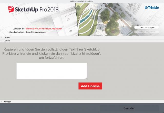

Nach klicken von "Advanced" kommt die Aufforderung den kompletten Text der Lizenz in ein Eingabefeld einzukopieren.
Die Mail mit der Lizenz wurde von "user name" über "License Type" und "Serial number" (beginnend mit TA) bis inkl. "Authorization Code" einkopiert.
Leider wird bei dem Versuch neu zu lizenzieren dauernd gemeldet: "Oh je, sieht aus, als ob Sie offline sind. You must be online to add or remove SketchUp licenses. Please try again next time you are online."

Der Parser des erweiterten Textfeldes der Lizenzeingabe ist fehlerträchtig und erkennt die Lizenzdaten manchmal nicht richtig, besser Seriennummer und Auth.-Code in die separaten Standard-Felder eingeben.

Was genau muss ich denn bei Bild 2 eingeben, habe alles versucht, die ganze Email, Seriennr. usw.

Bei "Lizenz" klicke ich "Lizenz hinzufügen" und erhalte ebenfalls die Meldung "Oh je, sieht aus als ob Sie offline sind". Es gibt hier keine weiteren Eingabemöglichkeiten, nur noch den Button "Advanced", bei welchem das von Norbert fehlerhafte Eingabefeld auftaucht.
