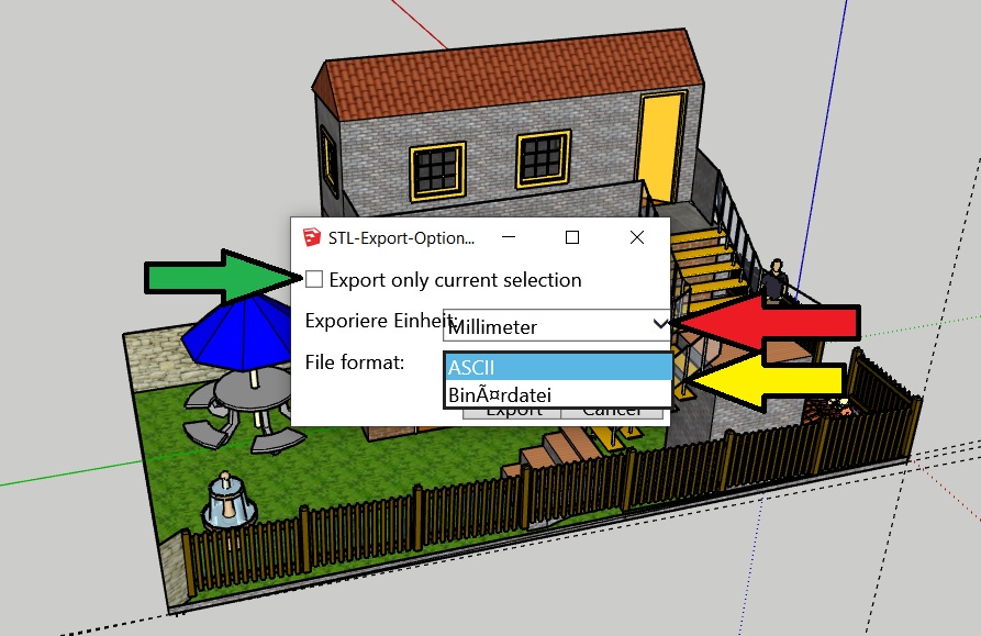

noch eine Frage Blush :
beim exportieren habe ich es in Millimeter angegeben, was ist nun der Unterschied zwischen "ASCII" und "BinAerdatei"?
Was ist dann besser?
"Export only current selection" was heißt das? (nicht die wörtliche Übersetzung), was wird da gemacht und warum?

(11.03.2020 - 17:38)Norbert der Anfänger schrieb: was ist nun der Unterschied zwischen "ASCII" und "BinAerdatei"?
ASCII ist das Text-Format welches man mit jedem Text-Editor öffnen und lesen kann während ein binär enkodiertes und damit grob um den Faktor 10 kompakteres Format nur maschinenlesbar ist. Für STL-Daten wird man typischerweise das ASCII Text-Format verwenden da von jeder Apllikation mit STL-Unterstützung lesbar bzw. importierbar
"Export only current selection" meint den Export nur der ausgewählten, d.h. markierten Geometrie, allles was nicht ausgewählt ist wird für den Export ignoriert.
