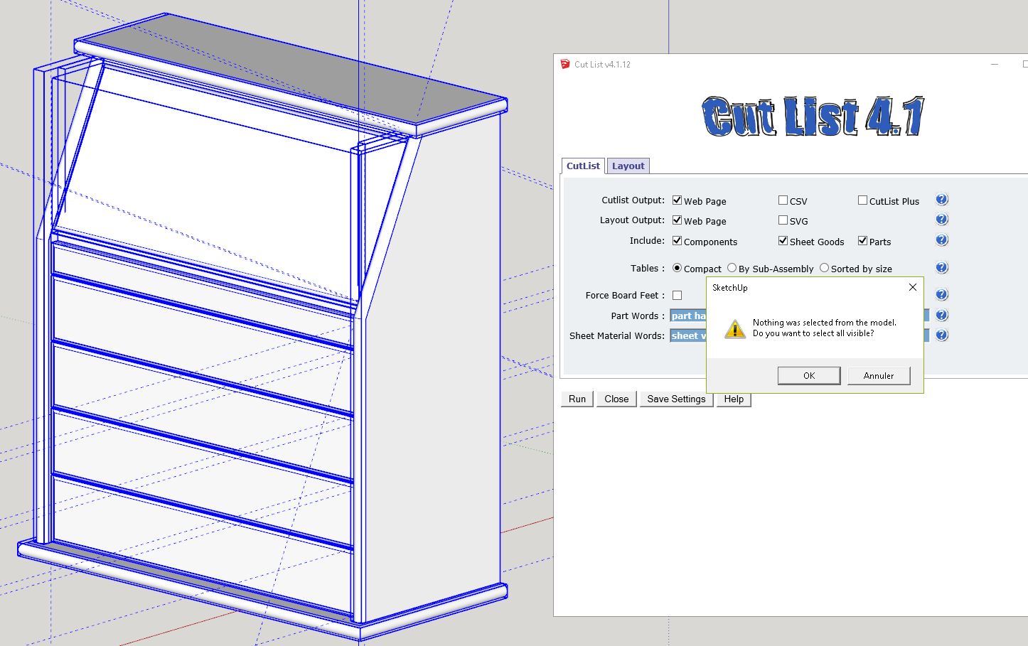

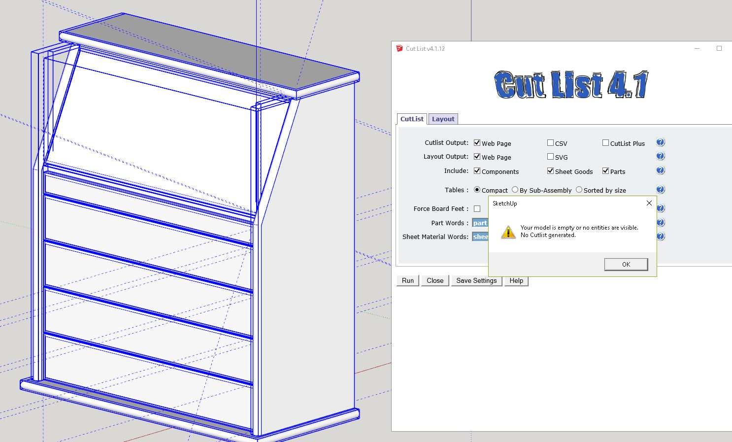

Cutlist habe ich, aber es funktioniert nicht: siehe Anhänge.
Darüber hinaus kann ich, wenn ich Cutlist nach dem fehlgeschlagenen Versuch beende, die Objekte nicht mehr deselektionieren: wenn ich irgenwo in den leeren Raum klicke bleibt alles blau und damit selektioniert.

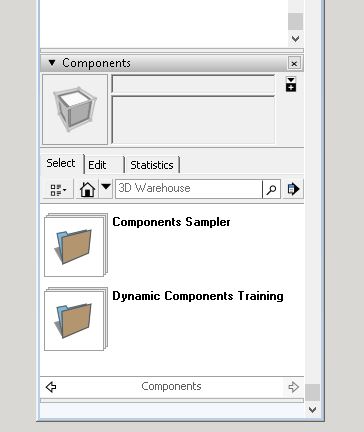

Mit dem Fenster Gliederung hast du eine Liste, reicht das evtl.?
Ist das in der engl. Version Window : Default tray : Components
Daq finde ich meine nicht.
Wenn ich mich recht erinnere, heißt es in der englischen Version "Outliner".

(08.01.2017 - 23:59)Aloha schrieb: Eine Präzisierung: ich habe nicht die Pro Version!
auch in der Make-Version ab SU v2016 unter "Fenster > Standard-Ablage > Gliederung" bzw. dem äquivalenten "Outliner" in der englischen Version.
Welche SketchUp-Version verwendest du? ...bei der Gelegenheit, was genau spricht eigentlich dagegen, das Profil auszufüllen... dann könnte man zielführender antworten und muss nicht mühselig nachfragen, Danke.
ich muß mit Blindheit beschlagen gewesen sein! Outliner gibt es und ich finde auch die Komponenten.
Das ist zwar keine flexible Liste die z.B. erlauben würde, Maße zu ändern, aber trotzdem praktisch.
