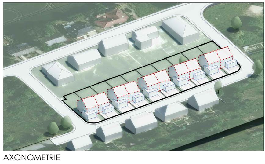

ich suche nach einem Tipp zu folgendem Problem:
Ich möchte in einer SketchUP (Version 6)
einige Linien (nicht alle in der Zeichnung !),
separate in Stärke und Farbe varieren.
Ein Problem (Strichpunktlinie) habe ich bereits mit einem Plugin gelöt,
aber zur Erstellung eines städtebaulichen Modells,
müssen die Volumenkanten neuer Gebäude
von dem Bestand abgesetzt warden und zwar als rote und blaue (gestrichelte) Linien. Siehe Anhang
Weiß wer was ?

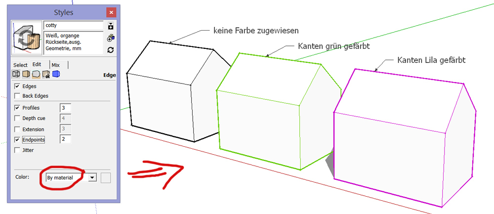

Man kann in den Einstellungen des Stiles umstellen, dass Kanten in der Materialfarbe dargestellt werden, auf diese Weise ist eine Farbdarstellung von Kanten möglich...

Verstehe ich, und ich denke wir meinen dasselbe.

Hier die Kantenfärbung über die Stileinstellungen...
Danke Cotty !
Jetzt hab' ich es verstanden !
Funktioniert !
Danke !!!!
