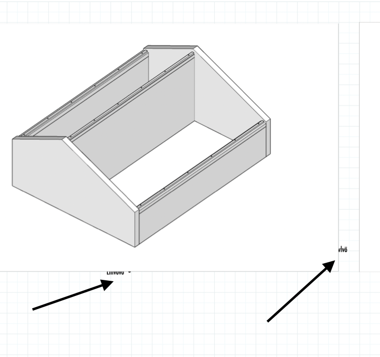

beim Arbeiten im Layout werden erstellte Beschriftungen von Sketchup-Modell oder einem eingefügten JPG bis zum Rahmen verdeckt. Auch die Funktion "Anordnen im Vordergrund" hilft hier nicht weiter.
siehe auch Anhang
Vermute, dass es eine generelle Einstellung hierfür gibt.
Grüße
Sebastian
Hat das Modell einen weißen Boden in den Stileinstellungen (meine Vermutung) oder ist der Hintergrund weiß ohne aktiven Boden (sollte dann gehen!)?
Hallo Cotty,
ohne Boden und mit weißem Hintergrund hat es funktioniert.
Vielen Dank und Grüße
Sebastian
